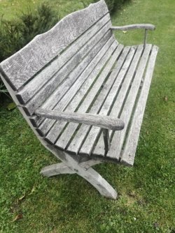

Einfach vergrauen lassen und kostruktiv darauf achten dass Wasser gut abtropfen kann.
Im Winter rein holen, halten die 15-20 Jahre ohne dass man irgendwelche Chemie drauf schmieren muss.

Wenn ich die vielen anderen Threads zu ähnlicher Fragestellung richtig verstanden habe, verzögert eine Oberflächenbehandlung doch höchstens die natürliche Vergrauung, hält sie aber nicht auf.
Daher würde ich es mir reiflich überlegen, ob das den erheblichen Aufwand einer (mehrschichtigen) Behandlung lohnt.
