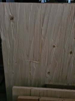

Mal kurz zu 'gehackt und gebürstet': 20240423_160512.jpg
Wenns jetzt nur grob gebürstet ist, ists ja auch Ok....
Achja, das Bild hier ist zwar schnöde Fichte, lässt aber erahnen was so ein Hersteller wie im Beitrag 5 erwähnt drunter versteht.
