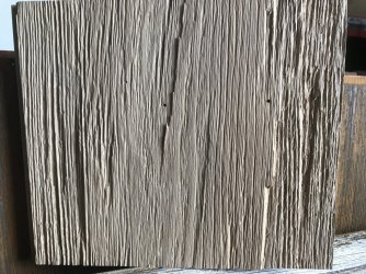

So, wie versprochen, ein Bild von seinem Muster.
Streiflicht, dass der Effekt gut sichtbar ist.
Wird schwierig……
Mit der Arbortech Scheibe wird es wohl eher nicht gehen.
Kettensäge wohl auch nicht.
Plan ist jetzt mal, mit dem Stemmeisen grob vorarbeiten, dann Topfscheibe und zum Schluss noch mit der Festool.
Mal sehen ob das so funktioniert
Gruß Gerhard

Bei einer Kleiderschrankseite fällt Spalten raus
denke würde mir mal beide varianten von der Bürste bestellen und noch was aus Nylon zum Glätten
Die Topfbürste geht aber wäre unmöglich damit eine Kleiderschrankseite hinzubekommen

Die feinen Drahtborsten müssen nahezu in Maserrichtung laufen damit es so wird wie auf meinem Bild
Da man einen gewissen Druck ausüben muss um auf 2-3 mm Tiefe zu kommen und dabei einen gewissen Winkel einhalten muss
ist es sehr schwierig die Kontrolle zu behalten.
Das Muster waren nur 100x50 mm deshalb bin ich zum Schluss gekommen das damit eine Schrankseite mit 2300x600 kaum machbar ist.
Drehzahl und Druck ist eh schwierig zu schnell oder Zuviel Druck und es wird schnell schwarz
Zopfbürste ist härter aber damit bekommt man die „weichen“ Jahresringe nicht so raus wie es auf deinem Muster zu sehen ist
