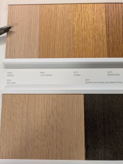

Folgende Situation. Ich baue gerade für meinen Essbereich eine Tischplatte, Eiche massiv, kaum Äste. Ich würde die Platte lieber etwas heller halten, weshalb ich auf ein Produkt mit Weiß Anteilen zurück greifen möchte. Ich habe allerdings eine 2 jährige Tochter, weiterer Zuwachs ist unterwegs. Ich möchte die Platte ungerne durch eine Kunststofffolie schützen. Bei zwei kleinen Kindern wird die Platte aber leiden. So möchte ich sie ab und zu auf arbeiten. Bei klarem Öl sehe ich kein Problem, aber wie ist das bei Öl mit weißen Partikeln? Kann ich das in Teilen nach arbeiten und wenn, habt ihr Empfehlungen für ein Produkt?

Ich arbeite meist mit Kreidezeit Ölen. Je nach Anwendung. Und pigmentiere mit dem Standöllack von Kreidezeit. Wenn du nacharbeitest ist bei einem Esstisch wichtig, dass du die Fläche gut reinigst. Ich nehme dazu meist Schmierseife und Scheuerpads. Danach neu Ölen.

Bei dem von dir beschriebenen Vorgang sprichst du davon die komplette Fläche zu überarbeiten oder funktioniert auch eine punktuelle Nachbearbeitung? Ich stelle mir Letzteres wegen der Pigmente schwierig bis unmöglich vor.

Ich habe kürzlich in einem Kurs Muster gemacht mit weiß pigmentierten Ölen, einmal auf Eichefurnier, einmal auf Ahornfurnier. Auf dem Ahorn funktioniert das wunderbar, der sieht wie unbehandelt aus, auf Eiche ist die Oberfläche eher grau, d.h. unansehnlich geworden.
Ich würde statt eines weiß pigmentierten lieber ein wenig anfeuerndes Öl nehmen.

aus meiner Erfahrung darf der Weißanteil nur wenige Prozent 1-3 betragen sonst fällt eben der Farbton negativ auf. Gerade auf "dunkleren" Hölzern. Da sind Eigenversuche (Muster) fast unabdingbar.
Bei kleinen Kindern wird die Oberfläche eh nicht ewig halten. Aber eine Massivholzplatte hat eben den Vorteil dass man sie auch mal Abschleifen kann.

Habe zuletzt Eiche Möbel mit dem 3040 von OSMO behandelt. Es ist wie Melanie sagt leicht ins gräuliche, hat aber den Vorteil das es das Holz nicht anfeuert. Das ist schon ok. Auf dem Topf stand auch drauf das man es nicht mit transparenten Öl überstreichen soll, sondern 2 x mit dem weiß pigmentierten bearbeiten soll. Fußböden ist was anderes aber bei Möbelteilen soll man das so machen.
Eine Tischplatte eben nachzuölen ist ja kein Problem. Nutze da seid längerem das kleine Auftragsvlies von OSMO. Damit ist man doppelt so schnell wie mit einem Pinsel. Kann mich immer nur wieder für OSMO aussprechen.

Ich habe mir das 3068 von Osmo bestellt und probiere dies nun an einem Teststück aus. Das 3040 habe ich gar nicht wahrgenommen, werde mir ein Musterpäckchen zusenden lassen. Danke für den Tipp
