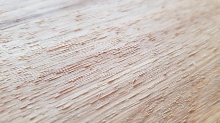

ich hatte mir eine unbehandelte Eiche Leimholzplatte besorgt. Um die vor Wasserspritzern zu schützen, hab ich sie dann auch beidseitig gut geölt.
Nun ist mir etwas Wasser draufgespritzt, und ich hielt es für eine gute Idee, flächig leicht feucht drüberzuwischen. Nicht nass. Ergebnis: beinahe auf der gesamten Oberfläche ist die Platte nun aufgeraut, und "fasert die Platte aus" (so würde ich das plump nennen, ohne einen guten Begriff dafür zu kennen). Vgl. Foto
Ich hab auch einen Eiche Couchtisch, den hab ich schon öfter leicht feucht abgewischt, und der verträgt das gut.
Also: Ist das "Ausfasern" typisch? Ist es eine bestimmte Holzqualität, die nicht so "ausfasert". Oder ist das einfach eine minderwertige Platte gewesen?

Klingt wie das normale sich aufstellen der Fasern nach dem feucht Abwischen einer noch nicht final behandelten Oberfläche.
Allseitig fein in Richtung der Maserung schleifen.
Ggf nochmals allseitig nebelfeucht abwischen.
Wenn sich die Fawern noch aufstellen, ggf nochmals allseitig schleifen.
Dann allseitig ölen.
Achtung: Lappen luftdicht bzw. vorschriftsgemäß entsorgen - Gefahr der Selbstentzündung.
Viel Spaß mit der Platte.
HG Andreas

Die Leimholzplatte war wohl an der Oberfläche gestaucht durch stumpfes Schleifmittel bei der Produktion. Danach wurde zu wenig geschliffen und besonders zu wenig geölt. Dieses Bild ist typisch für Eiche die vor der Oberflächenbehandlung gewässert wurde.
Also gut schleifen, dann wässern und mit K180 schleifen, besser nochmals wässern und schleifen bis keine Fasern mehr aufstehen.
Danach gut ölen.

Hast Du bei "unbehandelt" eventuell "nicht mit Chemikalien behandelt" verstanden? Der Optik nach sieht es für mich (wie für alle anderen zuvor) aus, als wäre die Platte nicht zu Ende bearbeitet worden. Das ist, plakativ übertrieben, ein Zwischenprodukt auf halbem Weg vom Baum zum Tisch. Du müsstest die Platte noch weiter (mechanisch) behandeln (bearbeiten), um etwas Vergleichbares wie den Couchtisch zu erhalten. Aber das schrieben ja schon alle. Mir geht es um das potentielle Missverständnis zu "unbehandelt".

Lass raten: Leimholzplatte aus dem Baumarkt? Da bekommt man das gerne mal. Einfach wie oben schon beschrieben in Faserrichtung fein drüberschleifen. Schleifstaub entfernen, leicht anfeuchten (ich nehme da immer eine Sprühflasche), trocknen lassen. Warten, ob sich noch was aufgestellt hat. So oft wiederholen bis es so glatt ist, wie man es haben möchte.

Also wenn ich da nicht glauben würde einen Spiegel zu sehen würde ich sagen dass das gar keine Eiche ist.
Ich habe schon massig Eiche verarbeitet, aber noch nie eine so zerfaserte Oberfläche gesehen.
Selbst direkt aus der Blockband nicht.
Auch habe ich Eiche noch nie gewässert und immer nur auf 120 geschliffen.

Ich habe das jetzt schon öfters von dir gelesen... wenn ich mit Eiche arbeite und vor dem finalen Schleifen (meistens P180) wässere ist die Oberfläche merklich rau. Ob sich da jetzt die Fasern aufstellen oder ob vielleicht der Schleifstaub klumpt, der in den Poren festhängt weiß ich nicht. Wie sieht denn deine Oberflächenbehandlung genau aus bei Eiche? Wie entstaubst du?
9.708
Ich blase das einfach ab und öle danach, meist ein mal mit Leinölfirnis.
Mehr ölen macht bei Eiche m.E. keinen Sinn da die Eiche sehr wenig Öl schluckt.
Ich öle satt ein und lasse das 30-45 Minuten einwirken. In der Zeit öle ich Stellen die "trocken" werden nach.
Danach wische ich alles mit Stofflappen ab und fertig.

Ich hatte satt hiermit geölt: Arbeitsplatten-Öl.
Inhaltsstoffe (laut Packung): "Leinöl, Weißöl in medizinischer Qualität, Imprägniermittel auf Pflanzenölbasis, Orangenwachs."
Aufgetragen laut Anleitung: auf trockene Oberfläche, mit Baumwoll-Tuch, entlang Maserung.
Es heisst wörtlich: "Verleimt. Unbehandelt. Natürliche Sortierung." und "... lässt sich lackieren, lasieren, ölen oder beizen". (attached)
Wenn ich also die verschiedenen Kommentare richtig verstehe, ist die gekaufte Platte ist praktisch noch gar nicht gebrauchsfertig, sozusagen Ausschuss bzw. muss nachgebessert werden ?

Ausschuss ist das nicht. Nur halt noch nicht in dem Zustand / endbehandelt, wie ich sie für Möbel nehmen würde.
Behandlung wurde ja schon beschrieben, und zum Glück ist das auch kein Riesenaufwand.

Die Platte war schlecht geschliffen, sie hätte noch geschliffen werden müssen, und das Öl ist auch nicht ideal.
Die beste Lösung wäre, nochmal ordentlich zu schleifen und dann mit einem besseren Öl zu ölen.
Hast Du denn ein Schleifgerät, oder kannst eines leihen? Also Bandschleifer, Schwingschleifer, Exzenterschleifer oder sowas? Man kann grundsätzlich natürlich von Hand schleifen, aber ist halt viel Arbeit.
Dann nochmal gründlich schleifen, bis es glatt ist, und ölen. Nochmal mit feinem Papier drüber (dann per Hand) und nochmal ölen, fertig.
