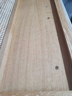

Hallo!
Über Google hab ich leider keine zufriedenstellende Antwort gefunden. Gibt ja 1000e Öle etc.
Ich möchte aus Eiche einen Hängeschrank bauen. Das Probestück wurde meiner Frau zu dunkel. Mich störts weniger. Habt ihr einen Tipp welches Material (Öl, Wachs, Beize, Leinöl) man verwenden könnte damit es nicht ganz so dunkel wird. Im Bild sieht man das Probestück mit "Hermann Sachse Hartöl" behandelt und dahinter unsere Wickelkommode (beschichtete Spanplatte). Meine Frau hätte wohl lieber einen Farbton ähnlich der Wickelkommode.
Vielleicht hätte ich nicht gleich das ganze Brett ölen sollen. Aber nachdem ich mit dem ersten Pinselstrich zufrieden war hab ichs fertig gemacht weil ich daran etwas aufhängen möchte.
Jetzt such ich nach einer etwas helleren Lösung für meine Frau. Vielleicht hat ja jemand einen Tipp. Oder könnte man es durch schleifen wieder etwas abtragen/aufhellen?
Mfg Paddy

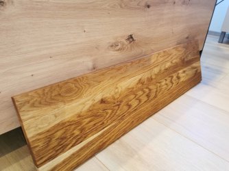

Für diesen zweck kann ich dir Oil Plus 2C von Rubio Monocoat empfehlen.
Das Öl ist sehr einfach in der Anwendung und es gibt verschiedene Farbtöne.
Ein Vergleich von 5 hellen Farbtönen habe ich mal im Baubericht von meinem Highboard vorgestellt.
Entschieden hatte ich mich für den Farbton "Mist"
Der dann so aussieht.
Ich denke das kommt eurer Wickelkommode recht nahe.

Ich schließe mich Gonzaga an, das Monocoat 2C „Mist“ habe und würde ich für den Anwendungsfall auch verwenden. Du kannst dir auf der Homepage des Herstellers (bzw. auf der der deutschen Vertretung) Probefläschchen bestellen und Muster herstellen. Du kannst „Mist“, „Mist 5%“ und „Natural“ testen.

Ok, danke. Auf den Bildern würd ich wieder zum Pure tendieren. Aber gut ist, dass man für 2,10€ kleine Proben bestellen kann. Das werd ich mit einem neuen Brett mal testen.
@OmnimodoFacturus
Danke,ja das hab ich eben auch gesehn. Das werd ich mal testen.

Das Pure dürfte so ziemlich der Farbe deines Musterbrettes entsprechen.
Wie von Omnimodo vorgeschlagen, kannst du ja mal ein paar Farbproben bestellen. Aktuell läuft sogar eine Aktion, wo du die Proben Gratis bekommst und nur Versandkosten anfallen.
