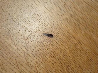

Bei unserem nun schon einige Jahre alten Echtholz Buche furnierten Esstisch hat sich über die Zeit vom Zeitung lesen Druckerschwärze wie eingebrannt.
Der Tisch wurde immer wieder mal mit Spüli gereinigt und mit Möbelöl neu aufgefrischt. Leider ließ da die Druckerschwärze nie richtig entfernen. Ein Foto ist anbei aber da ist es nicht richtig erkennbar. Nun möchte ich den Tisch abschleifen. Weiß aber, dass das Furnier nur sehr dünn ist und deshalb meine Frage:
Maschine, Schleifpapier, Schleifpad oder Schleifschwamm, was sollte ich benutzen? Mit welcher Körnung anfangen und aufhören? Oder kennt jemand ein Reinigungsmittel was die Druckerschwärze entfernen könnte?
MfG grip

du wirst höchstens was verschlimmbrssern. Womöglich wird sonst aus einem kleinen Fleck ein großer Fleck.
Lass den Tisch, wie er ist.
Bei meinem Tisch hat eine Wunderkerze vor Jahren einen Brandfleck hinterlassen. Da hat man doch immer mal ne Geschichte zu erzählen. Sowas sind Gebrauchsspuren.

das Bild zeigt mir nichts von Druckerschwärze.

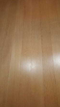

Kannst du mal ein Foto von einer Stirnseite des Tisches machen?
Immer gleiche Lamellenbreite sieht nach industriell gefertigter Massivholzplatte aus. Furniert, mit so schmalen Streifen, nix gepiegelt, eher wild sortiert kommt mir seltsam vor.
Ansonsten seh ich auch ne Oberfläche die noch nicht mal richtig eingelebt aussieht. Wenns wirlich furniert ist würd ich gar nichts machen. Wenn doch massiv zwar auch nicht, aber es is ja dein Tisch :emoji_wink:

Tisch ist schon ca. 20 Jahre alt und wurde im Möbelhaus gekauft
Foto der Stirnseite anbei

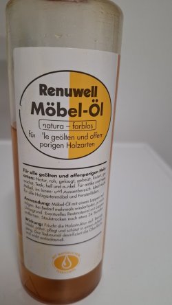

Foto vom Möbelöl anbei

....oh Du meine Güte, Renumist ist fast das fieseste was auf einer Oberfläche sein kann die
zur Renovierung ansteht. Silikonspray ist fast genauso schlimm.

So gleichmäßig gewachsenes bzw. zusammengesetztes Holz - sei es nun Furnier oder Massivholz - schleifen zu wollen, ist ziemlich riskant. Wenn man nicht alle Lack - oder Ölreste 100%ig entfernt, wird die Holzoberfläche nachher sicher mehr Flecken haben, als jetzt erkennbar sind. Ich würde auf alle Fälle die Finger davon lassen. Für Laien ist das eigentlich nicht zu schaffen.
Das sagt dir eine Restauratorin, die schon hunderte von Möbeln abgeschliffen hat und dabei nicht immer gute Erfahrungen gemacht hat.
