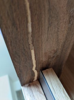

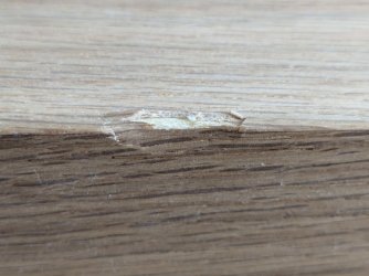

Das Stück ist angekommen und hat an einer Stelle eine kleine Macke, die mich an sich eigentlich nicht weiter stört. Jetzt schaue ich mir die Macke aber genauer an, und sehe, dass das Holz anscheinend aus zwei Schichten besteht. Circa 1mm unter der dunklen, geölten Oberfläche sehe ich ein helleres Holz (siehe Fotos unten).
Ich schaue mir die Kanten des Möbelstücks an, und auch die schauen merkwürdig aus. Zum Beispiel passt die Maserung an der Oberseite nicht zu der Maserung and der rechten Seite, etc. (siehe Fotos unten).

Die Macke, der Unterschied zwischen der oberen Schichten und dem Innenleben ist relativ deutlich erkennbar:
Hier ist sogar eine Lücke in der oberen Schicht, darunter ist wieder das hellere Holz und mit dem Finger ist die Unebenheit der Lücke spürbar:

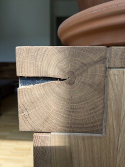

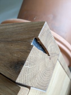

Die Hirnholzkante:
Und die V-förmige Kerbe legt vermutlich das schwarz gestrichene Unterholz frei:

Der Balken ist furniert. An den Enden dann ein Hirnholzklotz vorgeleimt.
Sonst würde der Riss auch durchlaufen. Ob der Kern nun aus Holzwerkstoff oder Massivholz besteht, erkennst du an der schwarzen Fläche im Risshintergrund. Siehst du dort Jahresringe, ist das Innenleben des Balkens ebenfalls massiv und somit wohl das ganze Möbel, die Seiten scheinen Leimholz zu sein.

Sieht nach einer furnierten Arbeit aus.
Ob ein anderes Massivholz als Träger dient oder ein Holzwerkstoff ist nicht zu erkennen,
die helle Stelle an der Beschädigung besteht nicht aus Eiche.
Da „Ein massiver Schrank aus einem Mix von Wild- und Zerreiche in geradliniger Balkenoptik...."
beschrieben wird, dürfte genauere Untersuchung auf den Wahrheitsgehalt dieser Beschreibung spannend werden.
Die Wandungen der Ausnehmungen für die Beschläge können weitere Beurteilungen ermöglichen.
