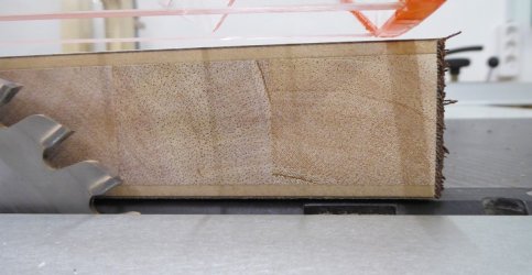

mir ist eine Tischplatte zugelaufen, die ich als Frästischplatte geplant habe.
Der Aufbau der Platte ist ähnlich wie eine Tischlerplatte mit Vollkern und 2x HPL oben und unten. Aus Neugier was drin ist hab ich sie mal angesägt. Die Platte ist ca. 44 mm dick.
Die Platte ist auf der Oberseite ca. 0,2 mm "geschüsselt", d.h in der Mitte tiefer als am Rand.
Meine Frage reicht das als Ebenheit für einen Frästisch, oder höre ich das Gras wachsen ?
@Guido Henn schreibt in seinem Buch "Frästische", dass man 2x MPX und HPL selber verkleben kann. Alle MPX Platten die ich bisher in der Hand hatte, sind aber auch mindestens 0,2 mm durchhängend oder verdreht. Ich bezweifle deshalb, dass eine selbst geklebte Platte besser wird.
Seltsamerweise sind Ober- und Unterseite unterschiedlich eben. Unten wäre fast perfekt mit ca. 0,08 mm oben hängt sie ca. 0,2 mm durch, wenn ich ein Richtscheit bis über die Kanten lege. Oben wär halt optisch schöner.

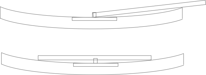

Hier schreibt Guido, dass sogar 2 mm Durchhängen bei einem Frästisch nicht tragisch sind. Das verstehe ich nicht, dazu die Zeichnung:
Das ist extrem übertrieben dargestellt, ich weiß.
Wenn ich ein Werkstück habe, was die Länge des Tisches hat oder mehr, dann tauche ich doch am Anfang ganz in die Frästiefe ein und in der Mitte verliere ich die Unebenheit an Frästiefe ?

Also bei 0,2 mm sehe ich da absolut keinerlei Probleme.
Die würden ja sowieso - wie du schon meintest - nur bei langen Werkstücken anliegen, bei kürzeren ist's nochmal deutlich weniger. Jetzt schiebst du aber ja das Werkstück mit etwas Druck am Fräser vorbei, dieser sollte volkommen ausreichen, um dieses auf den Tisch zu drücken.
Evtl. reicht dafür sogar schon das Eigengewicht vom Werkstück aus. Der Hebel ist ja auch ziemlich lang, die Auflagepunkte sind der Rand des Tisches.

besser leicht konvex als konkav! Bei einer konkaven Fläche liegt das Werkstück
im Bereich des Fräsers häufig nicht auf dem Tisch auf und beginnt zu flattern.

Mit Gras wachsen hören bin ich mir noch nicht sicher. @Guido hat in einer Holzwerken (vor 2 Jahren?) einen Höhenmesser mit digitaler Schieblehre vorgestellt, mit dem er Fräserhöhen einstellt. Auch aufs zehntel genau.
Bei Verleimfräsern ist das wohl auch nötig. Bei meiner handgeführen alten Bosch Oberfräse taucht der Korb mit Feststellung auch so um die 0,2 - 0,4 mm weiter ein oder nicht, je nachdem wie fest man runter drückt. Wenn man mit einem Viertelstabfräser die Kante abrundet, sieht man dann genau den Absatz vom Fräser oder eben nicht. Super obernervig !
Bei meiner Zeichnung oben wäre das genau dasselbe, wenn ich zB. eine Schranktür mit 1 m Länge drüber schiebe und abrunde.
Einerseits beruhigt mich das, wenn das alle als unkritisch sehen, aber technisch verstanden habe ich es noch nicht.
Einerseits auf Zehntel einstellen, anderseits egal ??

man sollte die Werkstücke zwar auch nicht wie Chuck Norris anfassen, aber eine gewisse Krafteintragung vertragen die gewöhnlich und da sind 0,2 in der Regel kein Problem...... da stell ich ne Rolle K150 daneben (wonach eine Karnis oder Rundung sowieso rufen bei einer OF) und die verschwinden von allein.
deshalb stell ich grundsätzlich eher "negativ" ein weil den letzten Rest ins plane macht das 150er
