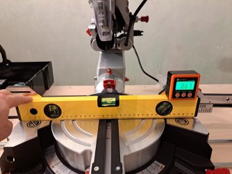

kurz zusammengefasst geht es in diesem Thread um die Frage, ob meine Erwartungen und die Tischgüte gerechtfertigt oder überzogen sind.
Zum Problem: Ich wollte mir meine erste Kappsäge kaufen und damit auch erste stationäre Maschine zur Holzbearbeitung kaufen. Die Wahl viel dabei auf die Metabo KGS 305 M. Da ich keine weiteren Maschinen habe, um das Holz nachzubearbeiten oder vorzubereiten, wollte ich sehr genaue Säge haben und habe mir zum Einstellen auch digitale Helferlein gekauft, wie man auf dem Bild sieht. Bei meiner Kappsäge war es leider so, dass der feststehende Teil des Tisches etwas niedriger als der drehende Teil war. Von einer Qualitätsmarke wie Metabo hatte ich erwartet, dass der Tisch plan ist und es keinen Absatz zwischen dem drehenden Teil und dem feststehenden gibt. Benutzt man den Niederhalter, drückt der das Werkstück auf die niedrigere Platte.
In den Baumärkten, die ich seither besucht habe, habe ich mir die Markenkappsägen etwas genauer angeschaut. Bei den günstigen Bosch (blau) Sägen, die man in Baumärkten findet, sind die Tische aber auch nicht 100% plan. Die Metabo KGS 216 und 254 findet man auch öfter in Baumärkten, die meisten haben auch einen kleinen Absatz zwischen den Tischen. Gerade von den Metabos gibt es unzählige Testberichte im Netz, dort schneiden die Sägen immer super ab. Aber irgendwie niemand stört sich an dem kleinen Absatz. Geht das nur mir so? Bediene ich die Säge vielleicht falsch und der kleine Absatz hat keine spürbare Auswirkung? Oder ist das in diesem Preissegment die normale Serienstreuung?
11.783
wenn du die Wasserwaage noch ein paar cm nach rechts schiebst, wird der Ablesefehler noch größer. Schiebst du sie weiter nach links, wird er kleiner. Bedeutet, deine Messtechnik ist zur Überprüfung unbrauchbar.
Wie groß ist denn der Höhenunterschied tatsächlich?
Es ist nicht schön, dass die Auflagen nicht exakt fluchten, spielt aber für die üblichen Anwendungen einer Kappsäge eher eine untergeordnete Rolle.
Muss meine Säge daraufhin mal anschauen. In 30 Jahren noch nie geprüft.

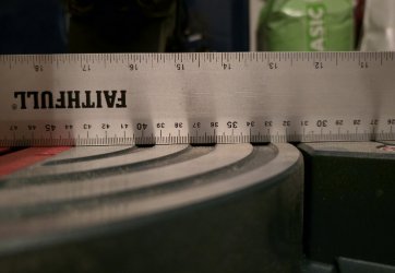

wo liegt denn jetzt das Problem bei Deiner Säge - sägt die nicht winklig - oder nen Bogen oder was? Meine Kapex KS88 sägt in der Praxis ganz ordentlich - da ich nie geschaut habe ob das Dingen gerade ist - habe ich extra mal nen gerades Lineal und Fühlerlehren rausgekramt und: ups - sowohl der Tisch aussen auf beiden Seiten ist krumm und zusätzlich zwischen 0,75 und 0,25mm unter dem beweglichem Teil - hat aber anscheinend in der Praxis am Holz keine Auswirkungen, die ich mitbekommen habe.

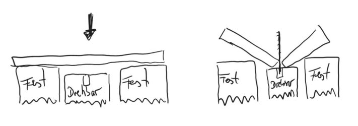

Zu dem Thema drehender zu feststehendem Teil: Meines Wissens nach muss der drehende Teil etwas höher liegen, als die Seitenteile. Gäbe sonst beim Sägen ein Problem, da das Werkstück ja "in der Luft" hängen würde, und sobald es durchgeschnitten ist, abknicken und ggfs verklemmen (mindestens aber vom Sägeblatt mitgenommen werden). Ich hoffe Ihr versteht, was ich meine (Habe es mal auf ner Skizze übertrieben dargestellt). Ist ja das gleiche Prinzip, wieso der Formattisch einer FKS minimal höher eingestellt wird, als der Gusstisch.

Kann man es nicht genau umgekehrt betrachten? Die Kappsägen(hersteller) gehen meinem Verständnis nach davon aus, dass das zu sägende Teil auf dem feststehenden Teil festgeklemmt wird (Schraube, etc.). Dann muss der drehbare doch tiefer liegen, gerade damit das Holz (gerade) in der Luft hängt. Andernfalls würde das Holz ja schief geklemmt, wenn der Drehteil höher läge.
Ich versuch auch mal ne Skizze:
Korrigiert mich, wenn ich falsch liege!

Beim Vergleich hat der Leibhaftige auch keine Analogie getroffen: bei der FKS ist der Tischteil unter dem Schnitt ja tiefer als der Halter nebenan. Also genau sein Kappsägen-Horrorszenario.
Davon abgesehen ist der Höhenunterschied bei der FKS total blöd, und einzig der leichteren Verschiebbarkeit geschuldet.
Und es wird von Zehnteln gesprochen, nicht von 3 mm.
Vielleicht verstehe ich es nicht richtig, aber wenn ich auf der FKS Teile säge und "befestige", sind sie auf dem Schlitten befestigt, nicht auf dem Gusstisch? Daher passt der Vergleich in meinen Augen schon. Ansonsten bin ich bei Dir, es dürfen nur wenige Zentel sein, nicht mehrere Millimeter.
Wie dem auch sei, mir wurde es mal so erklärt (abgesägte Teile müssen "wegfallen" können, nicht ins Sägeblatt), war für mich bisher stimmig. Ob das auch der Wahrheit letzter Schuss ist, weiss ich nicht.
so klemmt wenigstens nix... aber das ist doch eh alles akademisch - wenn das Ergebnis passt ok - wenn nicht schick das Dingen zurück und gut.

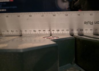

100% Plan ist der Tisch bei meiner Bosch gcm 340 305d auch nicht.
Von den seitlichen Auflagen zum Drehteller hin kippt es leicht runter.

Nach einer Metabo mit verkorkstem Abschlag (nicht gerade) kam eine Bosch blau, bei der ich genau dasselbe Problem hatte:
Befestigte ich das Werkstück mit Zwingen, hob sich das Stück am Sägetisch, und der Winkel war nicht mehr 90°.
Jetzt habe ich die Festool KS60, bei der die Tische auf Höhe der Zwingen minimal tiefer liegen. Das hatte mich zuerst erschreckt; aber es hatte immerhin keine Auswirkung auf einen passenden 90°-Winkel.
