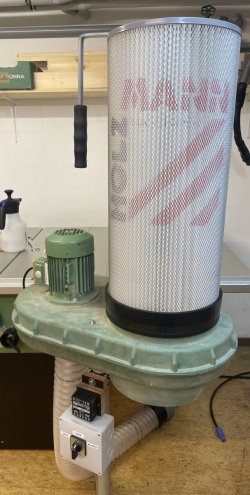

ich hole den Thread wieder hoch, denke die Info hilft ggf. noch einem Suchenden.
Hatte auch etwas ausgiebiger nach einer Filterpatrone für die SPA1000 gesucht.
Bei Ebay findet man eine speziell für die Absaugung angefertigte.
War mir aber mit 200€ einfach viel zu unverhältnismäßig teuer, für ne 50€ Absaugung von Kleinanzeigen.
Wollte auch ungern eine nicht passende Filterpatrone an die Absaugung anpassen.
Bin dann bei Holzmann fündig geworden.
Die Holzmann ABSFF850 ist für gut 100€ zu bekommen und passt perfekt auf die SPA1000.
Anbei ein Bild der montierten Filterpatrone.

habe vor ein paar Jahren eine baugleiche Patrone gekauft. Gab es seinerzeit von Record Power, auch zum gleichen Preis. Wer da nun wirklich Hersteller ist...

was hast du denn da für einen Schalter dran?
