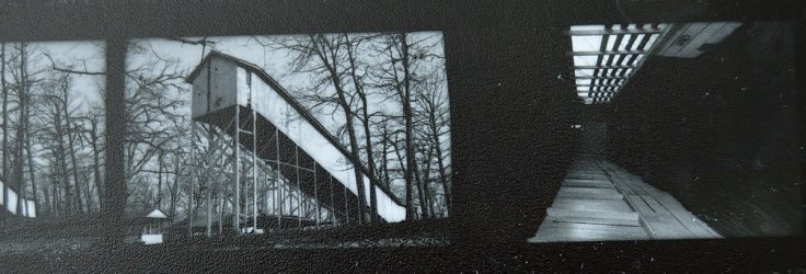

Anscheinend wurde dort bis 1930 eine relativ breite, aber kurze Rutsche gebaut. Irgendwann zwischen 1950 und 1955 brannte sie ab, woraufhin eine wesentlich höhere Konstruktion errichtet wurde.
Als ich ein Kind war, war es nicht ungewöhnlich, dass andere (natürlich :emoji_slight_smile: ) mit Fahrrädern darauf fuhren. Manche älteren Halbstarken nutzten sie sogar für Motorradübungen. Eines Nachts gelang es sogar jemandem, mit einem VW Käfer hinauf- und wieder hinunterzufahren und rechtzeitig zu entkommen.
Bis 1983 war das Bauwerk morsch geworden und begann zu schwanken und sich zu verziehen. Schlimmer noch: Die Bodenbretter waren so stark verfallen, dass gefährlich große Splitter hervorstanden und es zu Verletzungen kam.
Die Rutsche wurde aus Sicherheitsgründen gesperrt. Die Löcher waren groß genug, um einen Finger zu verlieren, wenn man die Hand bei hoher Geschwindigkeit unvorsichtig platzierte.

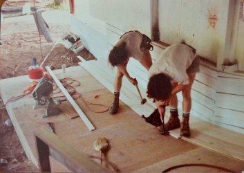

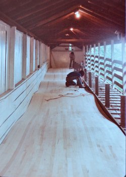

Es wurde diskutiert, sie einfach abzureißen, um Haftungsrisiken zu vermeiden. Ich habe nie genau erfahren, wer den guten Willen und das Vertrauen aufbrachte zu sagen: „Steve und Greg können das reparieren. Lassen wir uns einen Vorschlag von ihnen machen.“ Es war ein bewegender Moment, als das Gremium zustimmte – schließlich waren wir nicht einmal Gemeindemitglieder.

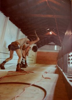

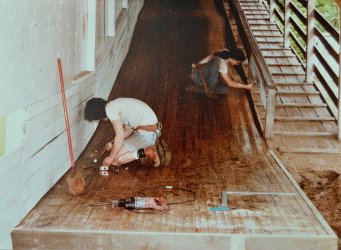

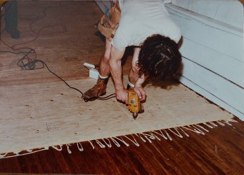

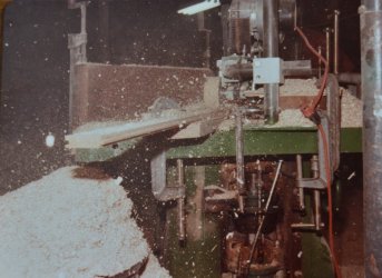

Eine Gruppe Freiwilliger aus der Gemeinde erneuerte die Tragkonstruktion. Mein verstorbener jüngerer Bruder und ich fertigten den Bodenbelag aus Zuckerahorn an, verlegten ihn und schliffen ihn ab. Der Grund, warum wir den Bodenbelag selbst herstellten, lag darin, dass die Stoßkanten der aneinandergrenzenden Bretter immer in den Senken und niemals auf den Kuppen liegen mussten. Auf diese Weise verhinderte der Druck, dass sich die Enden lösten und hochstanden. Daher mussten die einzelnen Bodenelemente in längeren Stücken gefertigt werden, als sie damals im Handel erhältlich waren. Auch 43 Jahre später scheinen Kinder jeden Alters noch immer ihre Freude daran zu haben.

Irgendwann zwischen 1983 und 1993, als ich von Maryland in den Norden des Bundesstaates New York zog, wurde die Rutsche „mutwillig beschädigt“. Jemand hatte eine große Menge einer Kunststoffmasse, die zu scharfen Buckeln und Graten aushärtete, von oben bis unten über die Rutschfläche gegossen.
Ich vermute, dass jemand an ein Industrieprodukt gelangt war, von dem er glaubte, es würde die Rutsche schneller und gleitfähiger machen. Allerdings fehlte die Erfahrung, um einzuschätzen, wie schnell das Material aushärtet und wie viel Arbeit es macht, solche Beschichtungen gleichmäßig aufzutragen.
Wie dem auch sei, es war eine gefährliche Sauerei. Also mussten mein jüngerer Bruder und ich die Rutsche damals aufarbeiten. Es war schwieriger, die Kunststoffmasse zu entfernen, als es ursprünglich gewesen war, die Konstruktion glatt zu schleifen sowie zu ölen und zu wachsen.
In gewisser Weise war das aber auch gut – wer schon einmal Böden restauriert hat, weiß, wie Holz auf Druck reagiert und sich verformt (sich „schüsselt“). Wenn sich Holz bei Feuchtigkeit ausdehnt, aber durch die Unterkonstruktion oder angrenzende Dielen am Ausdehnen gehindert wird, kann es sich nicht so weit ausbreiten, wie es eigentlich „möchte“; die Fasern werden also gestaucht. In einer Trockenperiode schrumpft das Holz dann stärker, als es ursprünglich war. Schlimmer noch: Die Dielen wölben sich meist nach oben, sodass die Ränder höher liegen als die Mitte. Dadurch splittern die Kanten eher ab.
Als wir die Rutsche überarbeiteten, beseitigten wir diese Wölbungen; heute bleiben die Dielen flacher oder die Ränder biegen sich sogar leicht nach unten. (Gut so!)
Das Holz ist harter Ahorn – in den USA auch Zuckerahorn oder „Rock Maple“ genannt. Es ist sehr hart und hat eine gleichmäßige Maserung; genau das Material, das auch ursprünglich für die Rutsche verwendet worden war. Wir entschieden uns sowohl bei der ursprünglichen Fertigung als auch bei der Reparatur des Schadens für „Deks Olje D1“. Wir trugen über eine Woche hinweg mehrere Schichten auf und versiegelten das Ganze mit „Tre-wax“ (einer Wachsmarke). Seitdem haben die Nutzer, die dort vorbeikommen, immer wieder reichlich Wachs aufgetragen.
