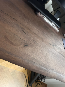

ich habe einen Schreibtisch mit Massivholzplatte. Die Platte ist dunkel getönt (schokobraun, Risse schwarz gefüllt) und matt. Ich gehe davon aus, dass sie geölt ist. Womit genau, weiß ich leider nicht.

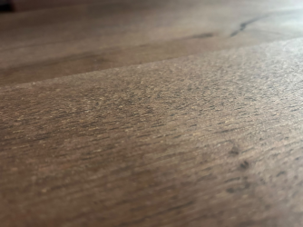

Ich habe die Platte mehrmals mit Glasreiniger geputzt und ihn dabei auch direkt draufgesprüht (ich weiß sehr dumm aber manchmal hab ich starke Aussetzer...). Seitdem ist sie an einigen Stellen spürbar rau, und es gibt hellere, gräulich-stumpfe Bereiche (siehe Foto).
Mein Plan wäre:
Mein Plan wäre:
- Nicht schleifen, um nicht durch die Farbe zu kommen
- Die rauen Stellen trocken mit feinem Schleifvlies (grau, ultrafein) in Faserrichtung leicht glätten
- Die ganze Platte dünn mit farblosem Hartwachsöl nachölen (Osmo 3062 matt)
- Passt das so, oder riskiere ich mit dem Vlies schon helle Stellen?
- Würdet ihr erst nur ölen und schauen, ob die rauen Stellen dann schon verschwinden?
- So oder so schonmal Danke!
