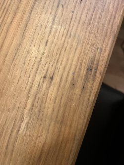

Hallo, unsere neue Tischplatte (Monoblock Eiche 3m x 1m gebürstet und geölt) hat Flecken die sich ausschließlich im Bereich der mit Holzspachtel verschlossenen Nadellöcher befinden.
handelt es sich hierbei nicht um die natürliche Optik oder ein Mangel in der Oberflächenbehandlung oder der Verarbeitung der gespachtelten Stellen?
Vielen Dank

Vielleicht erst geölt und dann erst die Löcher zugeschmiert? Dann läuft beim Ölen viel Öl in die Löcher und zieht nach und nach wie aus einem Reservoir ins Holz. Ist aber nur eine spekulative Idee.
Im Grunde auch egal wie es passiert ist, wenn es in natura wie auf den Bildern aussieht, sollte man es so nicht ausliefern, jedenfalls nicht bei einer Manufaktur.

Was das für Verfärbungen sind kann ich nicht sagen. Das Meinungsbild geht ja hier auch weit auseinander. Als alter Pragmatiker würde ich einfach einen 10x10cm Bereich testweise schleifen mit 60, 80 und dann 120er Korn. Sind die Flecken dann weg? Mit einem Blumensprüher und etwas Wasser kann man auch ohne Öl schauen ob das Holz gleichmäßig anfeuert. Wenn das die Lösung ist den Lieferanten mit Frist zur Nachbesserung bitten. Oder selbst machen und Preisnachlass einfordern.

Ich finde die Flecken auch zu extrem. Es erinnert mich an Fensterbänke in Eiche, die haben wir nur gehobelt und dann in die konischen Fensternischen eingepasst. Erst danach wurde geschliffen und rundum lackiert damit nirgends Feuchtigkeit einziehen konnte.
Die Überraschung gab es nach dem Schleifen, es waren dunkelgräuliche Stellen sichtbar wo nach dem Hobeln alles schön war. So extrem war es nicht aber leider sichtbar. Also den Kunden in die Werkstatt bestellt und die Oberflächen angefeuchtet. Für den Kunden war es nicht schlimm, einfach Natur und wird sich mittlerweile ausgebleicht haben.
Nun wird bei uns alles mindestens geschliffen und erst dann weiter bearbeitet.

Ich sag mal: kenn ich. Da wurde zuerst geölt und dann gespachtelt. Wenn sehr satt geölt wurde sieht das dann so aus (einer meiner Tische). Mit Wasser hat das nix zu tun. Oder die spachtelmasse war sehr flüssig. Wenn die Löcher nicht senkrecht sondern schräg ins Holz gehen verstärkt es das noch.

Und was kann man da machen, abhobeln? wie tief geht das rein. Mit nochmaligem ölen, ev mit etwas dunklerem Öl (also nicht farblos), bekommt man das weg? Danke

Kann ich dir leider nicht sagen, bin auch nur Laie. Ich denke aber da müsste so viel runter wie die Löcher tief sind und somit erheblich. Dunkles pigmentiertes Öl wird die Flecken auch dunkler machen, schätze ich.
Darf man fragen was das ganze gekostet hat? Ich persönlich würde das so keinesfalls akzeptieren. Meinen Tisch hab ich selbst gemacht und ist bei weitem nicht in dem Ausmaß wie bei dir. Mich störts an meinem Tisch nicht. Gekauft ggf für richtig viel Geld wäre da was anderes.
