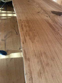

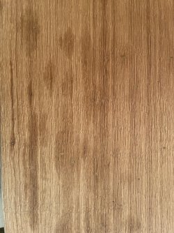

Hallo, unsere neue Tischplatte (Monoblock Eiche 3m x 1m gebürstet und geölt) hat Flecken die sich ausschließlich im Bereich der mit Holzspachtel verschlossenen Nadellöcher befinden.
handelt es sich hierbei nicht um die natürliche Optik oder ein Mangel in der Oberflächenbehandlung oder der Verarbeitung der gespachtelten Stellen?
Vielen Dank

Nadellöcher? Du meinst die Wurmlochstellen? Oder Nagellöcher?
Denke da dringt Öl/Fett anders ein und daher sieht es anders aus als der Rest.
Ich finde es optisch grausig.
Wenn das der Lieferzustand der Platte ist, ist es eindeutig ein Fehler. Da wurde mit irgendetwas gespachtelt, was ölige oder fettige Bestandteile in das Holz rundherum abgegeben hat. Das wird auch kaum reparabel sein, außer vielleicht 1 oder 2 mm von der Platte komplett abhobeln. Eindeutig ein optischer Fehler: Reklamationsgrund und zurück mit dem Teil.

Ja Wurmlochstellen, sieht grausig aus für so eine teuren Tisch. Wir haben 6 Monate gewartet. Massanfertigung und der Witz ist das die Unterseite besser aussieht. Da ist irgend was bei der Oberflächenbearbeitung schief gegangen und die Hersteller Manufaktur sagt das sei natürlich das der Baum um die Löcher halt Wasser gezogen hätte und es deshalb dunkler ist…

Nein, auf der Unterseite ist die Platte geschliffen und es hat keine Flecken
Na, dann ist die mehrfache Vermutung, dass die Flecke von einem womöglich ölhaltigen Kitt kommen, wohl richtig.
Also ein deutlicher Fehler.
Ich selbst bin ja mehr dafür, irgendwelche Fehler, wie Risse, Wurmlöcher und Astlöcher gar nicht zuzuschmieren und habe das hier auch immer wieder an unterschiedlichen Beispielen gezeigt.

In #1 steht "gebürstet" also wurde wohl gespachtelt, dann nur gebürstet und damit nicht alle Spachtelreste auf der Oberfläche weggebracht.
Unten wurde wohl geschliffen daher sieht es besser aus. Oder nicht behandelt, dann feuerte kein Öl die Spachtelreste an.
16.421
das Lösemittel des Kitts ist in das Holz ein diffundiert und hat eine stärkere Wirkung
auf Licht als das Öl der „Manufaktur". Nachölen an einer kleinen Stelle wäre eine Testmöglichkeit,
falls keine Gewährleistung in Anspruch genommen werden soll.

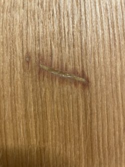

Auf dem Bild IMG_7858 sieht das nicht nach "hartem" Kitt sondern nach Wachs aus, finde ich. Da würde es mich nicht wundern, wenn das Öl das irgendwie gelöst und in die Fasern laufen gelassen hätte.
Sollte ein Fachbetrieb doch aber eigentlich wissen, was sich da verträgt und was nicht, bzw selber mal für sich Vorversuche an Verschnitt durchgeführt haben.

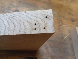

habe hier gerade noch zwei Reststücke Eiche mit schwarzen, alten Wurmlöchern gefunden. Da kann man bei genauem Hinsehen einen kleinen, dunkleren Hof um die Löcher erahnen.
Mit Hartwachsöl drauf sieht das dann so aus.
Ich denke mal, dass diese großflächigen Flecken nicht schon vorher im Holz waren.
Bei dem schrägen Stück habe ich nur um das Loch herum Öl aufgetragen, der obere Bereich ist roh geblieben.
