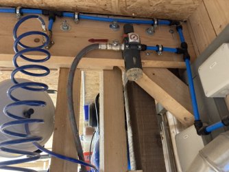

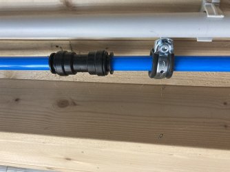

Hallo Forum, ich habe mir für meine Werkstatt eine kleines Druckluftsystem (ca 10 lfm mit 15mm kunststoffrohren, mehrere Steckdosen, Kompressor mit 8 bar) gebaut. Die Rohre sind mit schellen an wand und Decke montiert. Funktioniert soweit alles gut, allerdings hab ich einen druckverlust von ca 1 bar pro Tag im system ohne dass ich druckluft entnehme. Mir ist klar dass der Druck mit der Zeit abnehmen kann, aber ist 1 bar pro Tag normal nach euren Erfahrungen? Ich schalte täglich nach der Arbeit den Strom ab und am nächsten Tag beim Wiedereinschalten läuft IMMER der Kompressor an. Ich hab schon versucht alle Kupplungen und Verbindungen mit einem Räucherstäbchen ( wegen der Brandgefahr) auf Undichtigkeiten zu prüfen hab aber nix gefunden. Nachher roch die Werkstatt wie ein indischer Massagesalon aber die Aktion hat mich leider nicht weitergebracht…. Hat einer von euch ähnliche Erfahrungen und gibt es Abhilfe? Danke schon mal im voraus! Peter

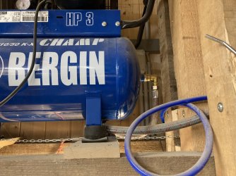

Danke für euren input! Mein Kompressor steht auf einem gestell auf ca 2 m Höhe auch mit kugelhahn angeschossen, dh jedesmal raufkraxeln möchte ich nicht. @Kerstenk was ist das für ein absperrventil mit kabelverbindung? Kannst du mir bitt fotos bzw produktinfos posten?

Genaugenommen ist das Sysem morgens immer leer, Kompressor lass ich über Nacht nie an, ist mir zu heikel.

Ein Bar Druckverlust in 24 Stunden ist perfekt. Besser geht es mit vertretbarem Aufwand eigentlich nicht. Der häufigste Grund für Druckverluste in Kompressor-Anlagen sind die Schnellkupplungen die teilweise schon im Neuzustand (besonders ungekuppelt) eine minimale Leckage haben.
Oft steigen die Undichtigkeiten der Schnellkupplungen mit sinkendem Systemdruck weil der Systemdruck die Dichtfunktion in der Kupplung unterstützt.
