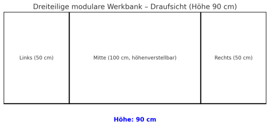

ich plane eine modulare Werkbank aus Aluprofilen (40×40 oder 40×80).
Der Tisch soll aus drei Segmenten bestehen:
  • Links: 50 cm
  • Mitte: 100 cm (höhenverstellbar, z. B. für Maschinen)
  • Rechts: 50 cm
Ziele: stabil, erweiterbar, mobil und für verschiedene Holzarbeiten geeignet. Arbeitsplatten wahrscheinlich Multiplex 30 mm.
Fragen an euch:
  • Welche Profilgröße würdet ihr für maximale Stabilität empfehlen?
  • Tipps für die Höhenverstellung des mittleren Segments?
  • Erfahrungen mit der Kombination von Aluprofilen und schweren Holzplatten?
  • Ideen zur Integration von Maschinen (z. B. Kappsäge, Frästisch)?
Freue mich über eure Erfahrungen, Baupläne oder Bilder!

danke für deine Rückfrage – hier ein paar genauere Infos:
Die Werkbank soll für Holzbearbeitung im Hobbybereich eingesetzt werden, aber nicht nur zum Basteln, sondern auch für:
  • Planfräsen größerer Platten
  • Tischfräse
  • Tischkreissäge (integriert/migriert)
  • Gelegentlich Handhobelarbeiten
Aufbau:
  • Dreiteilig: Links 50 cm, Mitte 100 cm (höhenverstellbar), Rechts 50 cm
  • Rahmen aus Aluprofilen (40×40 oder 45×45)
  • Viele Schubladen und Stauraum unter allen Segmenten
  • Arbeitsplatte: Multiplex oder Siebdruck (ca. 30 mm)
Höhenverstellung:
  • Nur der mittlere Teil
  • Mechanisch (z. B. Kurbel, Spindeln oder Zahnstangen)
  • Ziel: Maschinen ergonomisch anpassen, ohne elektrische Antriebe
  • Muss trotzdem sehr stabil und spielfrei sein
Mir ist bewusst, dass mechanische Höhenverstellungen stabil ausgelegt werden müssen. Ideen, wie man das mit Profiltechnik (ohne Schweißen) platzsparend umsetzen kann, würden mich besonders interessieren.

danke dir für die ehrliche Einschätzung – du hast recht, hochwertige Spindeln, Führungen und eine stabile Höhenverstellung sind nicht billig.
Mir geht’s bei der Konstruktion mit Aluprofilen vor allem um Modularität und Flexibilität. Ich möchte die Werkbank so bauen, dass ich Maschinen wie die Tischfräse oder eine Planfräsvorrichtung bei Bedarf ein- und ausbauen kann. Die Idee ist nicht, die Kreissäge dauerhaft zu integrieren, sondern den mittleren Teil so vorzubereiten, dass er verschiedene Einsätze aufnehmen kann.
Eine gebrauchte Metall-Werkbank wäre sicher eine solide Basis – allerdings möchte ich gezielt den Stauraum mit vielen Schubladen planen und die Höhe des mittleren Segments mechanisch verstellen können. Mit Aluprofilen kann ich das recht präzise und modular umsetzen, ohne aufwendige Metallbearbeitung.
Das mit den Stellfüßen für gleiche Höhe klingt interessant – könnte man evtl. auch als grobe Höheneinstellung für die beiden festen Seitenteile nutzen.

Hallo zusammen, danke für eure konstruktiven Antworten — ich schätze eure Einschätzungen sehr!
  • Profilwahl: Ich überlege tatsächlich auf 40×80 mm oder stärkere Profile zu wechseln, um Stabilität zu erhöhen — besonders wenn ich schwere Maschinen integriere.
  • Höhenverstellung ohne Schweißen: H3ndr1xs Idee mit dem inneren Vierkant ist genial – das könnte ich mit Rasterlöchern umsetzen und wäre deutlich günstiger als mechanische Spindeln oder Zahnstangen.
  • Schubladen & Lagerung: Klar, Platz für Module und Werkzeuge brauche ich – da werde ich das Layout so planen, dass nicht benötigte Einsätze untergebracht oder stehend gelagert werden können.
  • Maschinenintegration: Die Säge wird nicht dauerhaft eingebaut, sondern als Modul gedacht — umfunktionierbar, aber fest, wenn nötig. Die Workbench bleibt flexibel und modular. Holz statt Metall käme für mich nicht in Frage, da ich möglichst viele Schubladen und präzise höhenverstellbare Einsätze möchte.
  • Multi-Werkbank-Ideen: Danke, mars85 — ich schaue mir das Video gleich mal an; Inspiration ist immer willkommen!
Kurz gefragt: Kennt jemand konkrete Bezugsquellen für günstige Raster-Vierkant-Aluprofile, die man so kombinieren kann? Und hat jemand bereits Ratgeber oder selbst gebaute Beispiele zu mechanisch höhenverstellbaren Profilgestellen?
@Ikeabana ja, es soll mobil sein.
