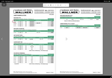

Ich wünsche Pappel Leichtspanplatte nehmen
geringes Flächengewicht
bestes Stehvermögen
reine Pappelspäne
helle Oberfläche
geringer Leimanteil formaldehydfrei
ökologisch
Schlecht ist jedoch die Biege und Querzugfestgkeit sowie die Schraubenauszugfestgkeit
Mein Favorit für Fronten
schorsch
1.587
Ich meine die 19mm Platte. Der Aufbau ist wie bei der Stanardplatte.
Hat z. B. klöpferholz im Progeamm.
