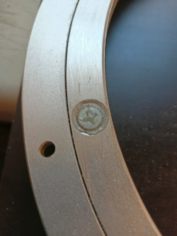

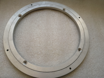

Ich hab beim freundlichen chinesischen Anbieter "1 Pc Heavy Duty 5.5 "/8"/9 "/12" Kugellager Schwenk Platte Faul susan Runde Dreh Lager Platte Plattenspieler Basis Hardware" in zehn Zoll Durchmesser gekauft. "Susan" hat er nicht mitgeliefert, war vielleicht besser so. :emoji_wink:
Geliefert, wie erwartet. Nix HighTech, aber ok.

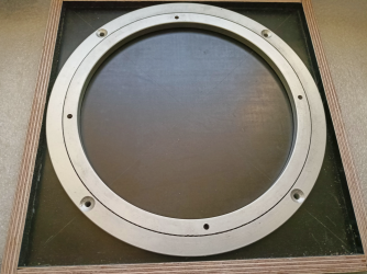

Bisschen ehda Siebdruck zugeschnitten, Siebfilm aufgeraut, mit PU verleimt.

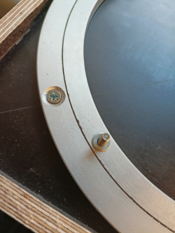

Positionen markiert, gebohrt und Platz geschaffen für U-Scheiben und Muttern. Drehlager aufgeschraubt. U-Scheiben zwischen Drehlager und Plattenstreifen. Ein Tropfen Uhu Endfest, um die Schrauben für die obere Platte halbwegs gegen Verdrehen zu sichern. Alternativ wäre es genauso gut gewesen, 'n zusätzliches Löchlein in die Grundplatte zu bohren, um mit dem Schraubendreher noch ran zu kommen. Aber... Faulheit siegt... und: Ich will das Ding ja nicht oft auseinanderbauen.

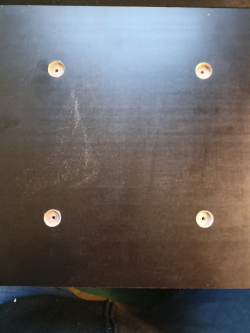

So, Grundplatte mit angeschraubtem Drehlager und "eingeklebten" Schräubchen für die obere Platte. U-Scheiben nicht vergessen. Bei halbwegs ordentlichem maßhaltigem Arbeiten reicht eine je Schraube.

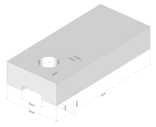

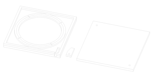

Und dann - nur wegen dieser Zeilen hier: Komplizierte hirnakrobatische Verrenkungen für die Feststellung des Teilchens ersonnen. Zapfen aus 8-mm-Alu gedreht und Federblech besorgt.
Komische Formteile gefertigt im Kopf, am Rechner, in real life...:emoji_wink:
Anhang anzeigen 165864 Anhang anzeigen 165865

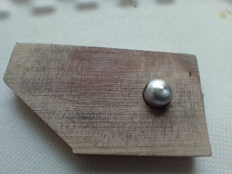

Mein Federblech war mir dann doch zu labberig. Neue "Konstruktion": Neuen 8-mm-Zapfen, mit 6 mm ausgebohrt, ehda-Feder rein. Fertig.

Finde ich gut! Mit welchem Programm zeichnest du?
