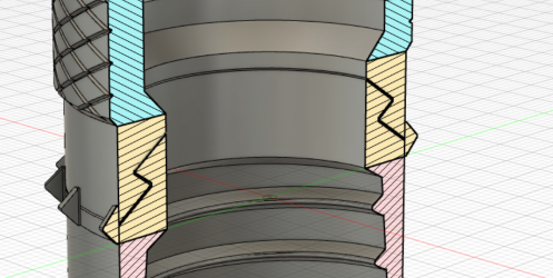

Da muss man die Stützstruktur aber gut platzieren - wäre es nicht besser zum Drucken wenn die obere spitze im blauen Kreis etwas flacher wäre oder wird es dann unlösbar wenn man nur ein Druckkopf ohne Materialwechsler hat (das Konzept mit automatischen Materialwechsel des Bambu Lab X1 ist auf jeden Fall ne kreative Lösung wenn es funktioniert)
9.376
Es gibt keine Stützstruktur und der Spalt ist nur 0,2 oder 0,3mm.
4.460
Ok,das erklärt zumindest mal warum es zu Fehldrucken kommen kann - ich komm mit sowas nicht klar da muss man die Einstellungen schon extrem gut wählen - meist werden bei mir Drucke nichts mehr wenn eine Schicht zu lose aufliegt - und auf die obere Spitze im blauen Kreis baut der komplette Druck des restlichen Teils auf - Schichthöhe ist da vermutlich entscheidend was ist optimal damit es funktioniert ? Nur falls ich das mal drucken möchte
9.376
Jein, meistens druckt das recht problemlos. Aber halt nicht immer. Wobei man sich mal ansehen sollte, wie Stützstruktur aussieht. Ich habe mir gerade mal eine Modell des Corona-Virus gezogen und in Cura gepackt. Das Ding strotzt ja nur vor Überhängen. Da sieht man deutlich, dass zwischen Stützstruktur und Objekt auch ein Spalt ist - in der gleichen Größenordnung wie der Spalt im Drehring.

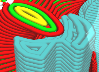

Ich habe nocheinmal ein paar testdrucke gestartet und aufgeschnitten(jeweils nur ein paar Schichten des Rings).
Es ist immer die Markierte Stelle im Bild die sich über den ganzen Umpfang verbindet. Der Rest ist eigentlich perfekt.
