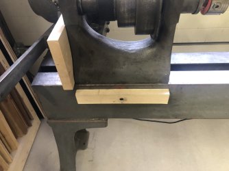

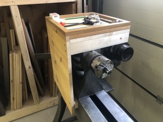

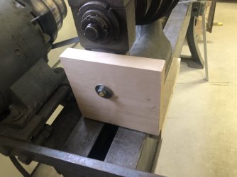

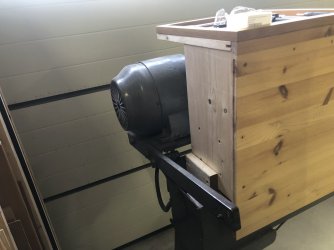

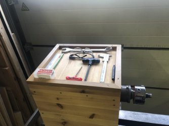

Sah mir im ersten Moment so ein wenig nach "Einschalen" aus, aber dann. Die Idee mit den Werkzeughaltern ist doch prima und oben noch eine schöne Ablagefläche für die wichtigsten Werkzeuge, sehr schön.
andibarth
13. Januar 2023
2.177
BW
Morgen Eckard,
gewissermaßen ist das ja auch ein Einschalen.
Dachte bevor ich wieder Löcher bohren muss, nehm ich doch das was vorhanden ist.
Hatte vergangene Woche bei meinen Erstversuchen immer alles auf dem Rolltisch liegen, das hat mich schon da etwas gestört das ich immer hin- u. her laufen musste, daher hat sich das mit der Ablage und der Halterung für die Eisen ganz gut ergeben.
Gruß,
Andi
