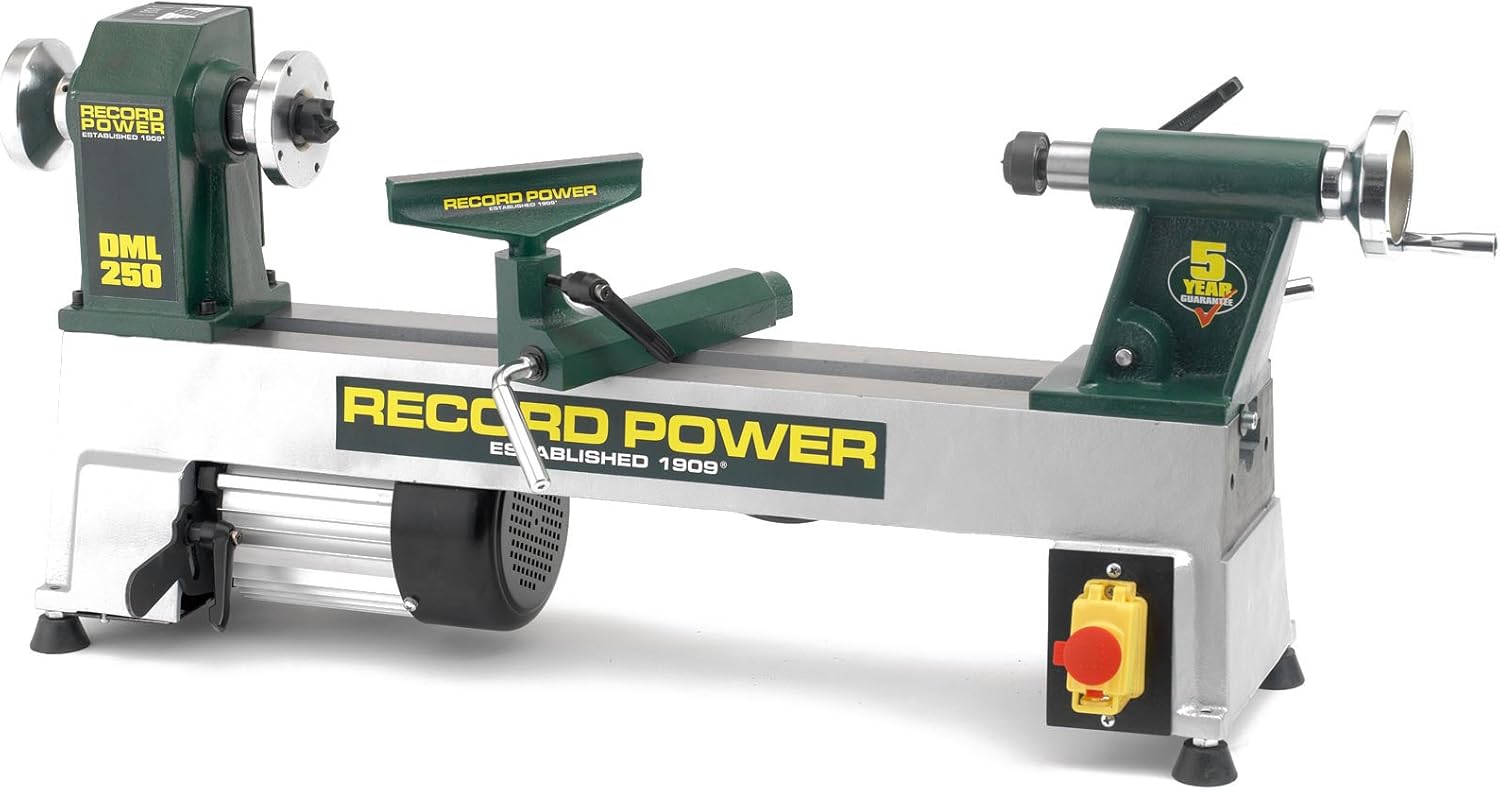

Warum kaufst Du Dir nicht sowas, oder sowas, oder sowas ? Die Drechselbänke gibt es um die 250 - 300 Eu, sind aus Gusseisen, haben elektr. Drehzahlverstellung und funktionieren sogar ganz gut. Im nachhinein kann man sogar das Bett verlängern und kommt somit auf etwa 1 Meter.
Ich habe selbst solch eine und kann nicht meckern.

Wie schon geschrieben, diese kleinen Fernost Drechselbänke funktionieren ganz gut. Ich selbst habe eine Holzmann mit Drehzahlregler, wollte zwar keine rote Maschine, aber bei dem Preis konnte Ich nicht nein sagen.
Und bei den Preisen muss man auch nicht gebraucht kaufen .

Ein kleine Drechselbank wie von Holzrad09 steht bei mir auch auf der Wunschliste...
