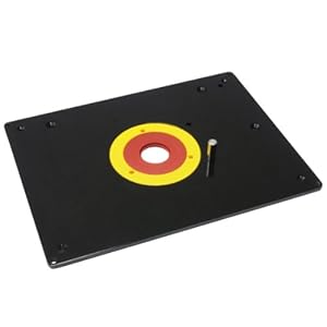

Der Kniehebelspanner ist sehr interessant aber die einzelnen Elemente sind teils klein/schmal. Ich habe einen Incra Frästisch mit einem Inrca Anschlag und Jessem Andrücker und.. ich benutze die Push Bocks Bench Dog Products: Push Bloc. Der Tisch steht auf Drehrollen und ist daher an den Seiten/Front zugänglich; die Push Blocks superb zum Fräsen, auch ohne Anschlag und statt dessen mit Pin.
