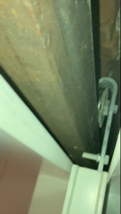

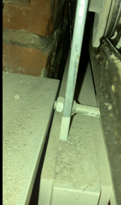

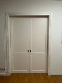

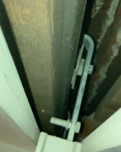

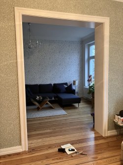

Moin allerseits,
mein Kunde wünscht sich die alte Doppel-Schiebetür zurück. Zur Zeit ist der Durchgang verkleidet wie in Bild 1.
Keine Ahnung wie es dahinter aussieht.
Beim Nachbarn konnte ich sehen wie es damals gemacht wurde.
Die schiene wurde anscheinend damals mit eingemauert.
Ich befürchte dass man im Zwischenraum der Wand, keinen Platz hat um eine neue Schiene zu installieren. Der Zwischenraum ist ca 23 cm breit.
Vielleicht findet sich nach Abbau der Verkleidung die alte Schiene an Ort und Stelle.
Weiss jemand etwas über diese Schiebetür-Rollen-beschläge? Vielleicht eine Idee wo man so etwas herbekommen könnte?
Vielen Dank!

Laufschiene dürfte noch da sein.
Es gibt auf rustikal getrimmte Beschläge neu zu kaufen. Hauptsache die Rollen passen auf die Schiene. Beispiel.
Manchmal stehen solche Sachen, also die Türblätter, noch im Keller oder auf dem Dachboden. Vielleicht befinden sich die Türen sogar noch in der Wandtasche.
Es gibt Händler und Sammelstellen für historische Baumaterialien, insbesondere auch für Türen. Beispiel.

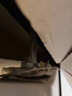

Hat jemand mal abgewinkelte Torrollen verwendet, die man von oben aufschrauben kann?
Hab das neulich bei einer Tür gesehen und würde den Vorteil bringen, dass ich die fertige Tür vor Ort ausrichten und anschrauben könnte. Und man den Flansch/Bügel nicht sieht, bzw. einlassen müsste um ihn nicht zu sehen.
Vielleicht kann man soetwas auch selbst zusammenstellen.

Oben aufgeschraubt, ja. Hab ich hier noch liegen, muss die Torrahmen dazu noch bauen.
Aber nicht gewinkelt und von oben in Kombination. Da wäre ich wohl auch interessiert.
