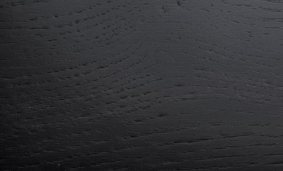

Die Oberfläche der Eiche soll schwarz gebeizt und dann lackiert werden. Kann ich hier problemlos jede Beize mit jedem Lack verwenden?

- Oberfläche: "jede Beize mit jedem Lack" - Du fragst nach nichts anderem als einem Freifahrtschein... Ich selber habe mal ein Möbel gebaut mit vergleichbarer Oberfläche. Grundlage war Eschefurnier, das Möbel habe ich mit Zweikomponentenlack gespritzt (zweimal schwarz, zuletzt Klarlack als Finish) mit Einführung und unter Betreuung durch einen befreundeten Schreiner. Mit "Hausmitteln" (Pinsel, Rolle o.ä.) würde ich mir eine solche Oberfläche nicht zutrauen. Schwarz verzeiht keine Fehler (ok, kommt auf die eigene Toleranzwschwelle an, s.u.)
- ob das Ganze für Dich ein Erfolg wird, hängt entscheidend von Deinen Erwartungen ab. Wenn "rustikal" das Ziel ist, kann ich mir das halbwegs vorstellen. Falls Du (was die beiden Bilder nahelegen) eine weitgehend "perfekte" Lösung erwartest, wirst Du aber an verschiedenen Ecken ziemliche Herausforderungen haben (um das Wort "Probleme" zu vermeiden).
