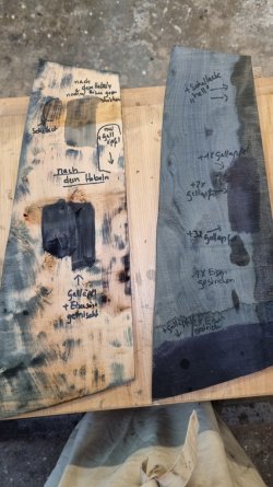

Gallussäure bezieht sich bestimmt auf Galläpfel.
Das sind Wucherungen an Eichenblättern, die durch Gallwespen verursacht werden. Du kannst diese Galläpfel kaufen, kleinmörsern und in Wasser legen. Wenn du diese Flüssigkeit auf die vorher mit Eisenessig behandelten Hölzer tust reagiert das durch die Gerbsäure nochmal viel stärker und wird noch dunkler.
Ich hab da mal Versuche gemacht. siehe bild Birnbaumholz. Bin aber nicht ganz überzeugt, moderne Beizen funktionieren tendenziell besser und bringen nicht ganz soviel Säure ins Holz. Wirklich tief gehen die selbst gemachten Beizen nicht ins Holz rein. Wahrscheinlich ist es am Besten kommerziell durchgefärbte Furniere zu kaufen.
Bei mir ging der Farbton bei den Gallapfel-Eisenessig eher ins lilane. Das hängt sicher stark vom Holz ab. Wenn schon viele Gerbstoffe im Holz sind, wie. ei z.B. Eiche klappt es viel besser als z B. bei Ahorn
