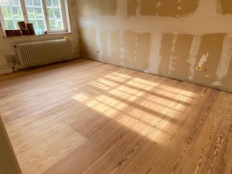

ich renoviere gerade einen alten Dielenboden aus Red Pine.
Mit dem Grob- und Mittelschliff bin ich bereits durch - nun stellen sich mir ein paar Fragen für die weitere Behandlung.
Hier der Zwischenstand:
1. Ich mag wie der Boden nun aussieht, möchte ihn aber gern aufhellen.
Zum einen, weil er mit der Zeit noch deutlich nachdunkeln und gelb-roter wird und zum anderen, weil ich die Maserung einheitlicher haben möchte.
Eine Behandlung mit Natur Öl, welches das Holz anfeuert, kommt für mich also nicht in Frage. Möchte eher das Gegenteil erreichen.
Habe mir überlegt den Boden mit einem Hartwachs-Öl mit leichten Weiß-Pigmenten (https://www.holz-kunz.de/osmo-hartwachs-oel-express?number=100282-012) zu versiegeln. Erzielt das schon meinen gewünschten Effekt?
Alternativ habe ich auch über das Laugen des Bodens und anschließende Versiegelung mit Parkettlack nachgedacht.
Was meint ihr, ist die bessere Option? Hartwachs-Öl oder Lack? Ist Laugen eine Option?
Und gibt es vielleicht sogar noch eine ganz andere (bessere) Option Red Pine aufzuhellen und gleichmäßiger zu bekommen?
2. Ursprünglich habe ich mit dem Gedanken gespielt, die Fugen zu kitten, da unter den Dielen direkt eine Sandschicht ist und ich Ungeziefer vorbeugen möchte.
Die Dielen sind allerdings demnach nicht geklebt, sondern schwingen frei auf einer Balkenkonstruktion. Das Holz dehnt sich ja auch je nach Temperatur. Kann sowas dann überhaupt halten? Oder landet alles nach ein paar Wochen im Staubsauger? Nut und Feder ist vorhanden. Gibt es vielleicht eine alternative Möglichkeit, die Fugen dicht zu bekommen? Ansonsten gehört das für mich dann einfach zum Look alter Dielen dazu.
3. Gern würde ich die Dielen zum Mauerwerk hin abdichten. Dafür wollte ich ne Mischung aus Bauschaum und Parkett-Acryl verwenden. Das sollte doch so elastisch sein, dass die Dielen sich noch ausdehnen können, oder?
4. Wie sollte man mit den Nägelköpfen umgehen? Versenken und kitten? Sehr viel Arbeit, wenn man die Fugen nicht kitten "darf", oder?
Danke schonmal im Voraus
Hans

Zu Punkt 1 möchte ich nichts sagen, da ich den Fußboden sehr schön finde (gerade auch die Maserung) und ich alle Versuche die natürliche Veränderung durch Alterung aufzuhalten, sowohl bei Holz als auch bei Menschen, sehr unglücklich finde. Es gibt hier im Forum aber genügend Leute, die Erfahrung mit pigmentierten Ölen usw. haben, die werden Dir bestimmt helfen. Zu den Fugen gibt es bei mir nur einen Rat, lass es einfach. Ich habe eigentlich noch keine gespachtelte/ausgefüllte Fuge gesehen, die eine nennenswerte Lebensdauer gehabt hat. Auch die Fuge zum Mauerwerk würde ich so lassen. Du bist doch in Hamburg, mach eine schöne Hamburger Fußleiste drum, fertig ist der Lack. Die Nagelköpfe würde ich senken und mit einer Mischung von Schleifstaub und Fugenkittlösung spachteln. Haben wir schon oft gemacht, hat sich bewährt. Scheißarbeit aber aus meiner Sicht alternatives. Nochmal Glückwunsch zu dem schönen Boden.

Vielen lieben Dank für deine Ratschläge.
Es hilft mir sehr weiter zu wissen, was ich besser sein lassen sollte. Die Nägel werde ich, wie von dir empfohlen, senken und kitten. Kann auch komplett nachvollziehen, was du mit Eingreifen in den Alterungsprozess meinst.
Ich würde gern an einer Probestelle eine leichte Aufhellung versuchen.
Habe nun übers Wochenende einen Test mit Osmo-Hartwachsöl (weiß transparent) gemacht. Das gefällt mir leider nicht. Die Pigmente scheinen gar nicht richtig das Holz zu färben, sondern eher die Wachsschicht. Die Wachsschicht wirkt sehr "milchig" und zerstört die Qualität des Holzes. Kann daran liegen, dass sich Red Pine nicht so sehr für eine Anreicherung mit Pigmenten anbietet. Habe da aber auch keine Erfahrung - muss testen.
Hat jemand vielleicht noch einen Tipp für eine gute Aufhellung? Bin für jede Erfahrung dankbar.

Wir haben unsere Lärcheboden weiß gelaugt und weiß geölt (Faxe).
https://www.faxeshop.de/universallauge-weiss
https://www.faxeshop.de/holzbodenoel-weiss
Und sind auch nach 6 Jahren glücklich damit.
Natürlich gibt es Macken und ein Holzfußboden bleibt nicht perfekt, aber die Helligkeit in unseren kleinen Räumen tut schon gut.
Ich mag auch naturfarbene Pinien, aber das ist letztlich nur eine Geschmacksfrage.
Beim nächsten Schliff kann man alles wieder anders machen.
Ach ja, oft angesprochen Laufstraßen. Ja, gibt es aber die gibt es auch auf naturfarbenen Böden.
Und nein, Faxe zahlt mir nix, kennt mich nichtmal, ich bin einfach nur zufrieden damit.
