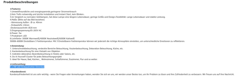

In der Beschreibung steht:
".... 3 Farbtemperatur Schnell zwischen umschalten (Kaltweiss 6000-6500K/Warmweiss 3000-3500K/Naturweiss 4000-4500K), Sie können die Farbe des Lichts durch den normalen Betrieb des Wandschalters ändern,...... "
Für mich liest sich das, als wäre in den Lampen eine Elektronik verbaut, die das Umschalten zwischen den Farben ermöglicht. Vermutlich lassen sich die Lampen deswegen nicht "einfach" per externem Dimmer (z. B. im Wandschalter) dimmen.
Btw., in der Produktbeschreibungen steht auch nix von Dimmbarkeit geschrieben.
Handjive
9. April 2017
478
56348 Patersberg
Doch, das Wort "Dimmbar" steht schon oben in der allerersten Zeile und dann noch mal unter den Produktinfos.
Audor LED Einbaustrahler Dimmbar Mini Set 5er, 3W LED Deckenstrahler COB Led Spot Aluminium Einbauleuchten​
Info zu diesem Artikel​
  • ▶【Dimmbar Led Einbaustrahler 3 Farbtemperature】-Farbwechsel 3 in 1, 3 Farbtemperatur Schnell zwischen
Gruss
peter
