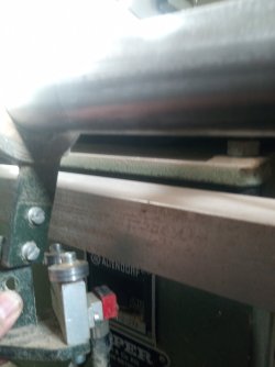

Unter dem Rundrohr für den Pa habe ich ein Alu Kasten Profil in der ein Schlitten mit dem Abnehmer läuft und an dem ein Magnetstreifen angebracht ist.

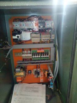

Minimalanforderung bei Dir wäre mal der Stromlauf der ganzen Maschine. Hast Du den ?
Micha83
29. Januar 2014
2.200
01561
Moin, die normalen Schaltpläne hab ich.
Der originale digi x taucht dort aber nirgendwo auf. Das war damals auch der Grund meiner Anfrage bei Altendorf.

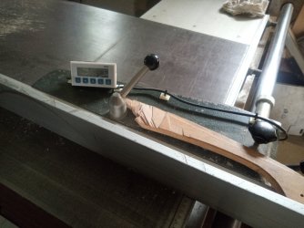

Es gibt auch so Chinaböller mit Doppelanzeigen, die kannst z.b. auf einen Messstreifen laufen lassen.
Dann hast quer/hoch immer beides zugleich angezeigt. Das Gerät ist bei mir Strommäßig an der Maschine geklemmt.
Soweit mir bekannt, gibts keine Nachrüstlösung mit Selbsterkennung....

Bei mir wäre es ja egal, ob man den Anschlag hoch kippt, der Fühler läuft immer am Magnetband.

ja, zeigt wieder das gleiche an ;
Nein, kann nicht 2 Werte zugleich, deswegen mein Post genau vor deinem.
Bild:
Hat keine Fuxxxxg Beleuchtung, und zum Glück rote Zahlen.

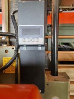

Hey Micha,
ja sieht so aus als ob du schon ideale Bedingungen hast um nen M503 zu installieren. Ne automatische Umstellung bei umlegen des Anschlagprofils hast du dann nicht, ich hab am PA einfach den Referenzwert 0 eingestellt, und fahr nach umlegen mit dem PA fast ganz ans Blatt und stell mit der Feineinstellung nach, so dass die vorderen Zähne gerade so am Anschlagprofil streifen. Dann wird die Anzeige genullt.
Die Batterie (2xAA) halten bei mir auch ziemlich genau ein Jahr. Die Anzeige hab auf dem Gußteil des PAs und das funktioniert super.

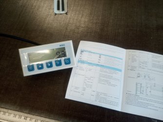

Das Set ist Mitte der Woche angekommen.

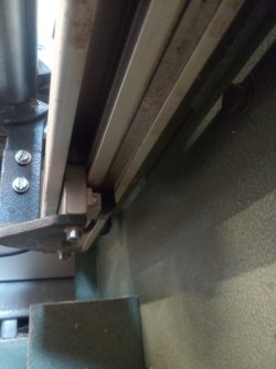

Heute angebaut, die Befestigungsbohrungen passen perfekt an den original Halter.
Magnetband habe ich erstmal das originale dran gelassen.
Wenn es damit funktioniert, erspare ich mir das abpopeln. Das klebt extrem fest.
Ich stell mich mal wieder zu dämlich an und verstehe die Anleitung nicht.
Wie Stelle ich jetzt mein ist Maß ein?
Anzeige ist 9,9mm der Messschieber sagt aber das Probeteil ist 9 mm glatt breit.
Wenn ich mit hochkant stehenden Anschlag ganz vor an den Endanschlag Stelle, zeigt das Display 1,1 mm an.
Grüße Micha
4.367
zuerst Referenzfahrt gemäß Anleitung P3
bei P1 kann man ein Wert einstellen.
Also auf Endanschlag - Sägestück messen- den Wert in P1
Auf den Wert wird das Display dann zurückgesetzt wenn man die 2 Pfeiltasten drückt.
4.367
falls das Maß am Endanschlag zwischen liegend und stehendem Anschlag nicht gleich ist würde ich mir ein
Maßklötzchen mit 100 mm herstellen das zwischen Sägeblatt und Anschlag liegt und mit dem dann nullen. (also P1=100 mm)

Danke, jetzt hab ich es kapiert, F lange drücken um zu den P Menüs zu kommen.
Funktioniert einwandfrei, das mitgelieferte Magnetband brauche ich nicht.

Ein bisschen Heißkleber, ein paar selbstklebende Kabelpads + Kabelbinder und schon hält die Anzeige auf dem Parallanschlag ohne Löcher bohren zu müssen.
Was mir gut gefällt, der Sensor bleibt auch beim hochklappen des Anschlags immer am Magnetband und muß nicht immer neu geeicht werden.
Bei unserer f45 auf Arbeit , ist das Magnetband unter dem Maßband angebracht. Jedesmal muß neu geeicht werden, wenn der Anschlag angehoben wird. Das nervt.
Die Hintergrund Beleuchtung schaltet ja nach 8 Sekunden nicht bewegen aus. Kann man die auch dauerhaft an schalten, falls es nötig ist?
