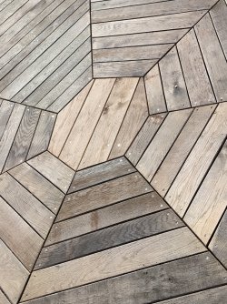

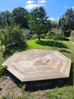

Unten noch meine mittelgroße Aufgabe für den Eibenstock Schleifer: Deck Eiche, sägerau per Bürste "homogenisiert und entfranst"
Bürstung erfolgte wegen optimaler Zugänglichkeit tatsächlich nach der Verlegung. Die 25qm waren in ca. 2 Stunden sehr gründlich gebürstet
