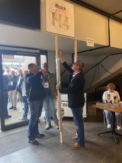

Messepremiere, d.h. das erste mal selber Ausstellen - hier auf der Hausmesse unseres wichtigsten Händlers asup.info - Komplettausrüster der Sanierungsbranche.
Die Hausmesse fand im Millerntorstadion in Hamburg Sankt Pauli statt:
Hier mit Geschäftsführer Leoind Brose:
War mit der Abendveranstaltung 25 Jahre Asup ein Spitzenerlebnis !

Wenn ich mir das Foto mit diesem "verkehrtrum" anschaue, und dann das erste Bild von der Messe, wo sich ein großer Mann
schon beinahe recken muss um an den Feststeller zu kommen, finde ich -als Laie- die "verkehrtrum" Variante deutlich besser.
Ich muss mich nicht recken - auch nicht beinahe. Die Teilung der 4m-Latte in 1,90 + 2,10 ist eine Empfehlung meinerseits, die gut ankommt. Die Länge der unteren Latte kann an sich aber jeder selber bestimmen. Der "Durchschnittsmonteur" reicht bequem mit der Hand auf 2 m Höhe, wo sich dann die Spindel befindet. Seht das Teil aber auf dem Kopf, muss ich mich regulär ordentlich bücken und in der Stellung ist das Ausrichten der Latten eher umständlich.
Ansonsten - Vorschriften mache ich keinem dazu.
