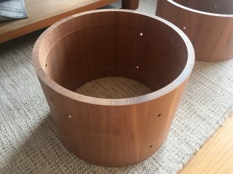

Hat hier jemand Erfahrung mit dickflüssigen Harzen? Gibt es welche, die man sogar über Kopf oder minestens im 90° Winkel in Formen geben kann?
Es gibt zwar Angaben zur Viskosität, aber evtl. kann hier jemand ein Produkt empfehlen?
Zwar könnte ich bei meinen runden Formen eine Füllung nach der anderen machen und gerade lagern, jedoch wäre ich dann vermutlich bei einer Aushärtzeit von einigen Wochen, je nach Anzahl der Füllungen. Siehe Anhang, ich möchte auf der Aussenseite verteilt Verzierungsformen füllen. Ist halt eine runde Form und irgendwas ist dann immer unten.
Wenn es viskos genug ist, könnte ich den Kessel beim Aushärten auch mit einer geringen Geschwindigkeit drehen lassen.
ich kann keine Verzierungsform erkennen.
Wenn du also aussen etwas eingefräst hast und dann es mit Epoxy füllen willst, wäre eine Möglichkeit, das Epoxy (rel. kurze Aushärtezeit) mit Füllmaterial zu verdicken.
Dann reinfüllen und mit einer überdeckenden Folie fixieren und am Wegfliessen hindern.

Ich möchte lediglich Verzierungen fräsen und diese ausfüllen. Sterne, Drachen, Blumen - alles was man sich vorstellen kann. Daher soll das auch nur minimal dick sein.
Wenn das Epoxid nicht zu lange benötigt zum ersten Aushärten kann man das vernachlässigen. Ich habe damit aber noch nie gearbeitet und vor allem sollte ich mal eine Figur machen, welche geschwungen um den ganzen Körper geht muss diese am Stück gefüllt werden. Und dann auch über Kopf oder eben stehend.
Aber ich habe jetzt ja einige Hinweise bekommen und werde dem mal nachgehen.
