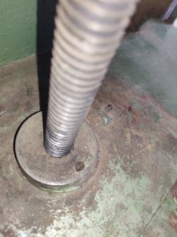

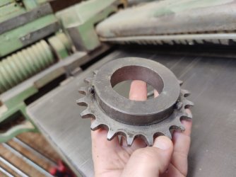

VolkerDK
23. August 2018
1.606
Graasten
Da siehst den Wellenstumpf, auf dem Nabe und Zahnrad sitzen. Es sind 2 Bohrungen für die 2 Madenschrauben, eine ist auf der Rückseite.

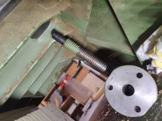

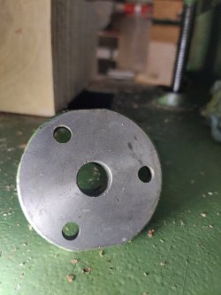

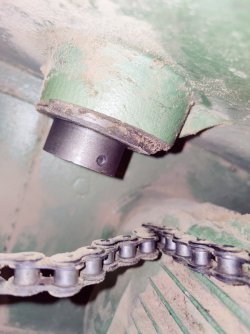

2025-02-0215.31.497653194342158350947.jpg 2025-02-0215.32.334110381107575185815.jpg
So eine Konstruktion....
Die linke Spindel ist mit einem Spannstift gesichert, die "Einstellung" muss also an der rechten Seite erfolgen. Hier steckt das obere Ende der Spindel lediglich in einer Buchse, mit zwei Madenschrauben. Man kann also die Höhe hier justieren, aber es wird lediglich auf der Spindel geklemmt. Natürlich waren diese Schrauben lose bei mir, und die Spindel war bis zum Ende durchgesackt.
Keine gute Lösung...der Tisch wiegt ja weit über 100 kg...und zudem kommt es zu Reibung in den Führungen...nur eine Frage der Zeit, bis das durchrutscht.
Was nun, sprach das Huhn...
Bin geneigt da jetzt mit Shims zu arbeiten...
