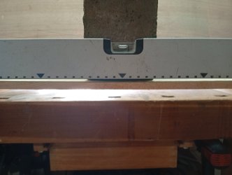

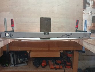

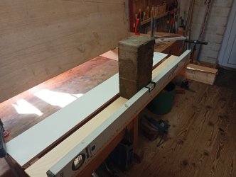

hier noch ein vollkommen unwissenschaftlicher Vergleich zwischen Spanplatte und Nadelholz.
Stützweite 70cm, Brettquerschnitt 8,5 x 100mm, Belastung ein Betonstein 3,7kg.
Durchbiegung Spanplatte 19,5mm
Durchbiegung Nadelholz 4,5mm
Das Nadelholz geht nach Entlastung in die gerade Ausgangslage zurück, die Spanplatte behält einen Stich von 1,5mm.
Hoffe, zur Verwirrung beigetragen zu haben .

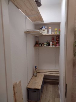

ich wollte mich nochmal für die vielen Beiträge bedanken, auch und gerade für die etwas theoretischeren bezüglich der Durchbiegung. Das war alles sehr interessant.
Als Holz habe ich 19mm Rauspund-Nadelholz mit Nut und Feder genommen. Es war mit 14 €/m² tatsächlich auch die billigste Lösung – und die stabilste ohnehin. Ohne den Hinweis hier hätte ich nicht danach geschaut; ich war einfach davon ausgegangen, dass Spanplatte, da Abfallholz, wohl nicht zu unterbieten sei.
Anbei noch ein Foto vom Fast-fertig-Zustand. Das Kämmerchen ist ca. 90cm breit und 2m tief. Die Bretter hinten lege ich so rein, aber leider hat die Wand einen Bauch und somit sind einige Bretter einen halben Zentimeter zu lang. Dumm gelaufen. Die Bretter links sind verleimt, da sie aus zwei langen ganzen und zwei halben Reststücken bestehen (2x80cm + 40cm = 2m-Brett Rauspund). Es ist so kaum Holz übrig geblieben.
Die Regale werden am Ende noch mit Papiertischdecken belegt.
Unten links stehen zwei Euroboxen 40x30 für Papier- und Gelben-Sack-Müll auf einem rollenden Rahmen. Der Kram ist ordentlich verstaut, keine Papierstapel und flatternden Mülltüten mehr, und die Kisten lassen sich leicht rausziehen und zum Container tragen.
