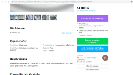

Hallo Kollegen,
habe diese Diamantscheibe Diamanscheibe - Venev Industrial Diamonds 1А1 250х40х5х12, В2-01 100% angeboten bekommen und habe dazu nichts weiter als diese russische Seite gefunden https://www.avito.ru/tomskaya_oblas...yy_dlya_tormek_t7_t8_i_jet_jssg-10_2736382926
Verstehe leider kein Russisch, aber vielleicht kann Ronny Holzrad09 https://www.woodworker.de/forum/members/71632/ oder ein paar Kollegen, dazu was sagen?! Oder vielleicht hat ja jemand diese Scheibe im Einsatz?

Geht es um die Scheibe und deren Bezeichnung oder die russische Seite?
Ich habe irgendwas aus grauer Vorzeitdunkel im Kopf, dass da Besatzdichte, Art der Bindung etc. angegeben wird.
1A1 ist eine Angabezur Schleifscheibenform/wo der Besatz ist. In dem Fall z.B. m. Mn. nach nicht seitlich. Und die Scheibe ist auch eine "normale", keine mit "schräger" Außenfläche.
B ist eine Kunstharzbindung. B2 dürfte das noch näher spezifizieren. Habe ich jetzt nicht gefunden.
100% ist 100% Kornkonzentration
Venev ... ist die (russische) Herstellerfirma der Diamanten.

Da ist nach 40 Jahren nicht mehr viel hängen geblieben, Ich kann noch etwas kyrillisch lesen aber keine technischen Begriffe übersetzen.
Habe mal die Seite übersetzt und hänge sie als Screenshot an.

Hallo Ronny,
viele merci für Deine Übersetzung.
Langsam kommen wir der Sache näher und jetzt fehlt noch die Info wg Körnung.
