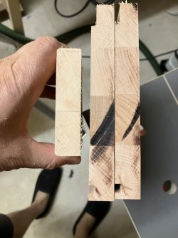

noch eine Frage: wenn ich die Zugfunktion meiner DWS777 benutze, entsteht immer an der selben Stelle eine kleine Stufe im Schnittbild, gepaart mit Brandspuren. Das gibt es ohne Zugfunktion nicht, siehe Bilder. Kennt einer / eine von Euch das? So kann ich jedenfalls die Säge nicht uneingeschränkt für feine Arbeiten nutzen.
Mir ist aufgefallen, dass wenn ich ohne zu sägen den Sägekopf zu mir ziehe , an einer bestimmten Stelle ein kleines „Überwindungsgeräusch“ zu hören ist (allerdings nicht in Sägerichtung). Den Support von DeWalt habe ich auch angeschrieben. Schauen wir mal, ob / was zurückkommen wird…
Ggf. Danke für Eure Rückmeldungen.
Das kann doch eigentlich nur aus der Stangenführung des Auszugs kommen. Bei meiner DW707 gibt es um die obere Stange eine Linearführung im Sägekopf und bei der unteren Stange stellt man über eine Schraube am Gehäuse das Spiel des Sägekopfes ein. Das scheint immer noch so zu sein. Guck doch mal, ob da irgendwo was mit den Führungen ist, wenn du das Gehäuse öffnest. Verschmutzung, Verformung o.ä.

Inzwischen wurde meine Säge ein erstes Mal „repariert“ (war noch unter Garantie) aber es hat nichts gebracht (Klemme und Anschlag wurden ausgetauscht). Nachdem ich sie noch mal zur Reparatur geschickt habe, habe ich nun eine ganz neue Maschine bekommen. Interessanterweise ist sie viel besser verarbeitet (entgratet) und die Scheibe der Klemme ist nun an der Unterseite elastisch ausgeführt. Ihre Wirkung bleibt allerdings miserabel. Nun funktioniert die Zugfunktion immer noch nicht und es entstehen nach wie vor ein Schlag und Brandspuren im Schnittbild. Also besteht das Problem mit 2 verschiedenen Sägen und unterschiedlichen Sägeblättern (beide DeWalt, 1x 24 Zähne, 1x 60 Zähne), unabhängig davon, ob ich das Werkstück mit der Hand oder mit der stark angezogenen Klemme festhalte. Die Schnittgeschwindigkeit spielt auch keine Rolle und die Holzsorte auch nicht. Es ist mir allerdings aufgefallen, dass der Schlag immer auf der hinteren Sägeblattseite am Ende der Schnittbewegung entsteht, also am Ende des Sägevorgangs. Bis dahin war ich so wie in der Anleitung beschrieben vorgegangen: am Ende des Schnitts Sägekopf unten gelassen, Motor ausgeschaltet und erst nach Stillstand Kopf wieder angehoben. Nun habe ich es sowie überall zu sehen ist ausprobiert: gleich nach dem Schnitt Sägekopf hoch und erst dann Ausschaltung der Maschine. Und siehe da: zumindest auf der linken Werkstückseite ist der Schlag weg. Auf der Abfallseite ist er noch minimal vorhanden. Ohne Zugfunktion liefert die Vorgehensweise laut Anleitung ein saubereres Schnittbild, wobei ich da nie die Schlagproblematik hatte. Hat jemand im Forum die selbe Erfahrung gemacht? Irgendwie irritierend… und schwach.
