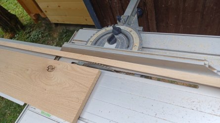

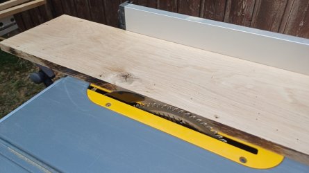

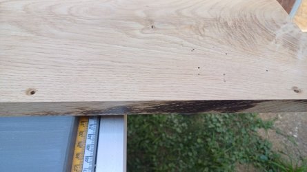

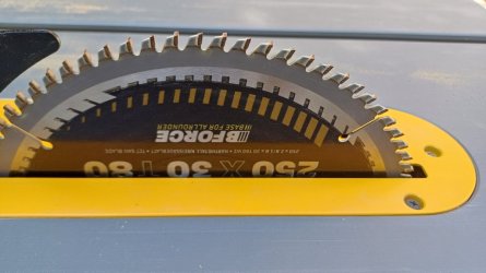

Hallo, besitze eine 7492 und bin mit Längsschnitten in Eichenbretter nicht zufrieden mit dem Ergebnis.
Sind nur Brandspuren und ich tendiere, dass das Sägeblatt mit 80 Zähnen die Schuld trägt, will aber euere Meinung
auch hören.
Am Freisschnitt liegt es nicht, ist gegeben mit ca. 0,5-0,6 mm mehr hinten als vorne.
Bin dann auch zum Testen auf meine alte Festo umgestiegen und die Schnittkante war nicht schwarz.
Dort ist ein Blatt mit 48 Zähne verbaut.
Das original Blatt von der 7492 hat 24 Zähne und werde es morgen ausprobieren.
Danke für die Aufklärung...

ja definitiv das Sägeblatt, das dürfte jetzt auch stumpf sein. Für Längsschnitte immer eher wenig Zähne Z24 ist für Längsschnitte bei 250 mm Ø schon obere Grenze.
Das mehr Zähne = besserer Schnitt sind ist ein weit verbreiteter Irrtum. Jeder Zahn braucht Kraft, Und wenn durch fehlende Power die Geschwindigkeit sinkt leidet die Qualität und es steigt auch die Gefahr von Rückschlägen.
Z60 und mehr habe ich in 30 Jahren als Schreiner sehr selten gebraucht.

Viele denken da - so meine ich, denn ich war auch mal einer der vielen - bestimmt umgekehrt: je mehr Zähne, desto weniger Arbeit hat der einzelne Zahn, er schneidet ja nur minimal mehr als der vorhergehende.
Bei Längsschnitten werden aber größere Späne erzeugt und die müssen abtransportiert werden. Dafür werden die größeren Zwischenräume benötigt.

Das mitgelieferte Blatt ist quasi ein Universalblatt, dass für Längs- und Querschnitte okay ist, aber keines von beiden wirklich gut macht. Der Sägeblatt-Wechsel an der DeWalt geht eh recht schnell. Darüber hinaus könntest Du halt auch ein bisschen auf die Abfolge Deiner Arbeitsschritte achten, um unnötige Wechsel zu vermeiden.
Ich verwende auf meiner 7492 Blätter von Bayerwald mit 18 bzw. 40 Zähnen. Ich habe auch eines mit 60 Zähnen, das aber ein Pfeifgeräusch macht und ich deshalb sehr selten verwende. Achte darauf, dass die Stärke des Blatt-Körpers zur Stärke des Spaltkeils passt!
