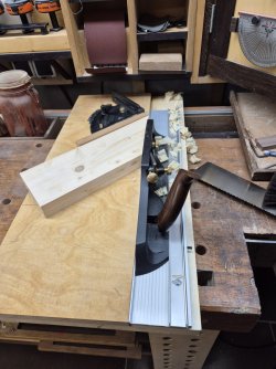

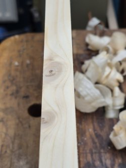

Ich habe nun herausgelesen, dass der Nr. 62 wohl doch nicht der Universalhobel ist, der alles gut erledigen kann (wie auf YouTube gerne dargestellt)

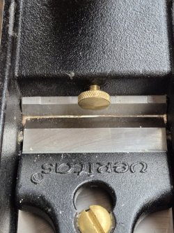

Da ich sowieso gerade eine Kante hobeln musste. "Nr.62" von Veritas, Eisen PM-V11 mit 35° Fase, frisch geschärft 1000/6000, Hobelmaul und Messer fein eingestellt. Fichte mit wechselndem Faserverlauf und festen Astlöchern. Das bekommt auch mit dem so hin, dass man nicht mehr schleifen muss. Das letzte Feintuning, dass man dann noch mit einem LN Nr.4 20250304_194751.jpg 20250304_193455.jpg hinbekommt, ist eher was für Spinner wie mich.
