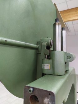

Vielleicht für jemanden in grauer Zukunft interessant. Mir hätte es vorgestern geholfen, wenn es es vorher gewusst hätte.
Habe Vorgestern meine Hema PH 800 abgeholt, und wollte sie nicht kippen.
Deswegen musste das obere Rad ab, um durch die Werkstattür zu kommen.
Man kann das Rad zwar ganz hochkurbeln und dann waagerecht stellen. Hätte trotzdem nicht gereicht.
Eine paar Fakten:
1) das Rad wird nur von einem 20mm Durchmesser Bolzen mit Sicherungsringen auf beiden Seiten gesichert. Man braucht zur Demontage eine Zange für die Sicherungsringe, eine Rundstange oder Ähnliches kleiner 20mm und einen Hammer zum Austreiben des Bolzens.
Ich hatte noch Boltex und einen Heißluftfön dabei und kann mir vorstellen, dass es hilft-ich brauchte es nicht.
2) Das Rad wiegt über 40kg. Zu zweit geht es halbwegs; wir haben es zusätzlich nach oben abgehängt zur Sicherheit. Auch dies ist zu empfehlen, wenn es die Möglichkeit gibt. (deckenbalken, Stapler etc). Alleine (eine Person) mit abhängen denkbar, aber kritisch…
3) Es ist etwas tricky, den Bolzen beim Zusammenbau wieder einzufädeln, da es hier praktisch null Toleranz gibt. Besser geht es, zunächst von der anderen Seite an eine Rundstange 20mm aufzufädeln, die an einer Seite steil angefast ist und diese dann nach erfolgreichem Durchtreiben durch den Originalbolzen auszutreiben. Dies ging bei uns supereinfach und elegant. Aber auch nur zu zweit.
Guten Start ins neue Jahr, Tobias

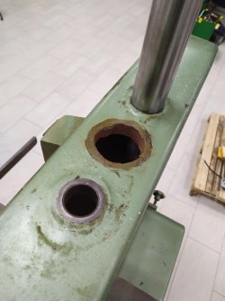

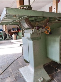

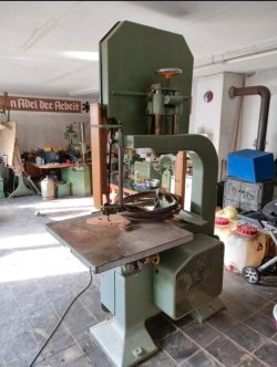

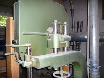

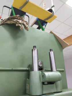

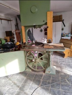

Ich hänge mich mal hier dran und berichte von meiner quasi baugleichen F. Zimmermann BZ800 Bandsäge von 1969.
Man krieg die Maschine auf knapp 170-175cm Höhe, wenn man das obere Rad und den Verstellmachanismus abnimmt.

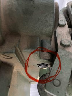

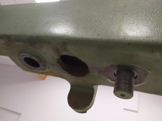

Die Maschine hat 2 Schwenkachsen und 2x 20mm Bolzen dafür. Bei mir waren keine Sprengringe.

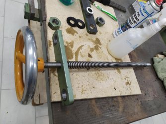

Den Bolzen, den @Sire Toby zeigte, bekam ich so nicht raus. Den ganz außen, Bild (1) - rechts im Bild, aber schon. Wenn der raus ist, kann man die ganze Geschichte runterheben. Gewicht 30-40kg. Es geht mit genug Manpower, einer steht auf dem Tisch, mind 1-2 Leute sind unten und verhindern Kippen. Einer schlägt den Bolzen raus - geht sehr leicht mit Schonhammer und Holz. Dann stellt man es auf den Tisch ab. Kran etc. helfen natürlich immens, hatten wir nicht. Wir waren überraschend kurzfristig dann zu fünft. Die Geschichte trägt man dann zu zweit bequem weg. Vorher gut durchüberlegen...
Den Ständer kriegt man mit einem Wagenheber auf eine Palette, Maß der Füße 120x50cm. Man guckt, dass man hinten am Ständer (Gussdicke 30mm) den Wagenheber drunter kriegt. Dann heben 3-4 Mann mit gutem Frühstück am Tisch hoch, einer schiebt die Palette drunter. Dann kann man Zentimeterweise mit Hau-Ruck vorschieben. Geht gut. Zwingen gehen sicher auch.

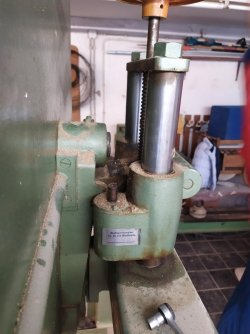

Die obere Tür hängt man einfach aus, die unter sind 3x M8 Bolzen an den Gussträgern.

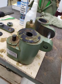

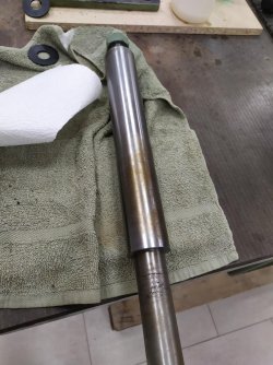

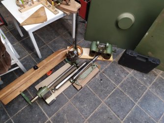

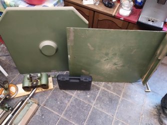

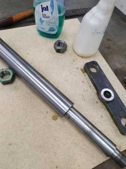

Ich habe die Mechanik dann nach dem Putzen zu zweit wieder mit Hubameise montiert, allein ginge auch. Bei mir ist das Handrad ab Werk oben, denn umdrehen geht gar nicht auf Grund der Bohrungen. Spannend. Die verchromten Bolzen sind 50mm im Durchmesser. Ich hab die entharzt, man sieht vorher-nachher. Man sieht gut, dass sich hier viel Mühe gemacht wurde, denn alle Kontaktstellen sind gefräst oder geschliffen. Die Trapezspindel kann ich auf Zehenspitzen vom Boden aus gut drehen, mit 2-3 Fingern nach dem Reinigen und ohne Band.
Die Maschine wiegt 820kg, kann also mit 3,5-Tonner und Hebebühne gerade so verladen werden, wenn man oben wie bei mir was abbaut. Motor anmachen war aber nötig....
Achso: Diese Maschine musste beim Abtransport durch eine Tür mit 190cm Höhe. Das muss man mind. haben, wenn eine Europalette + Hubwagen drunter müssen. Es ging knapp, aber es ging. Man versuche das mal mit irgendeiner anderen ausgewachsenen Bandsäge.
Also: Keine Angst vor dem Transport so eines Schätzchens. Es lohnt sich.

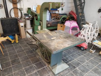

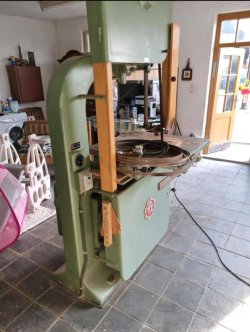

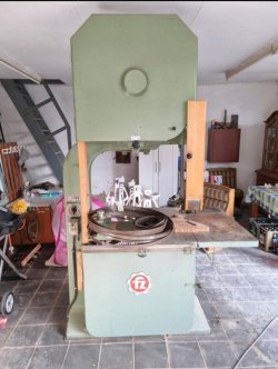

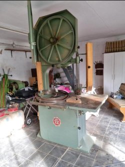

Wegen Bilderlimit hier noch die Photos aus der Anzeige als Screenshot.

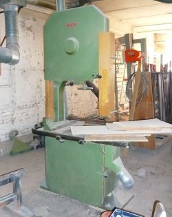

Was für eine tolle Maschine!!! So solide und unverwüstlich wurde vor 50 Jahren noch Maschinenbau betrieben. Heute undenkbar, solch eine Bandsäge würde sicher 30.000 kosten.
Ich habe übrigens den Verdacht, dass Zimmermann damals bei Hema die Basismaschinen eingekauft hat, die beiden Baureihen Hema PH und Zimmermann BZ gleichen sich doch sehr, möglicherweise hat Zimmermann die zugekauften Hema-Grundmaschinen mit seinem aufwendigen Schwenksysten für den Tisch aufgerüstet, jedenfalls erkenne ich viele Teile, die in meinen Augen identisch sind, vor allem die obere Radaufhängung.

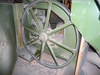

Bei meiner Hema PH ist sogar der exakt gleiche Aufkleber zur Bandspannung drauf wie bei der BZ800...wenn das kein Zufall ist? Ph800-1.jpg Ph800-2.jpg Ph800-3.jpg Ph800-4.jpg Ph800-5.jpg Ph800-6.jpg

Vielleicht hätte ich das erwähnen sollen, dass das nicht meine Maschine ist- ich hab die mal bei der Auflösung einer Tischlerei, die ich komplett übernommen habe, weiterverkauft, da ich damals nicht genügend Platz für das Monster hatte und um ehrlich zu sein, den Schwenkmechanismus der oberen Rolle nicht kapiert habe.
Heute würd ichs mir vielleicht anders überlegt haben, aber damals passte die einfach nicht. Aber die alten Fotos zeigen ganz gut die Verwandtschaft der beiden Maschinen.
