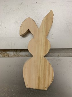

Meine Dekupiersäge verläuft im Schnitt. Ein kontrollierter Schnittführung, gerade bei Bögen, ist nicht möglich. Entweder sie reagiert auf Drehung nicht oder sie überschneidet und macht den Bogen kleiner als gewollt.
Das Sägeblatt steht dabei sehr schräg.
Was mache ich oder die Säge falsch?
Danke für ein paar Hinwiese.

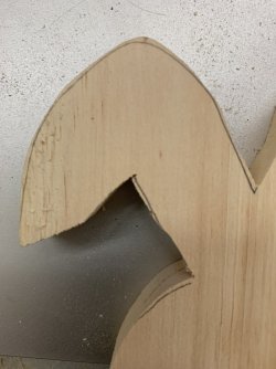

Maschine ist eine Scheppach-säge. Ich habe Kiefernholz, 14 mm.
Spannung des Sägeblatts ist bis zum Maximum, sodass ich den Umleger
mit Gewalt gerade noch umlegen kann (?)
ich mache mal ein paar Fotos.Man sieht gut, wo ich von der Linie abweiche.
Auch das Sägeblatt zeige ich. Ich habe noch gröbere Blätter.

11.703
sind das Stiftsägeblätter? Die sind für Kurvenschnitte immer problematisch. Auch sind die Blätter oft von mieser Qualität. Ich verwende nur Laubsägeblätter. Geht das bei dir auch?
Ich säge da problemlos auch 30mm dickes Nadelholz.

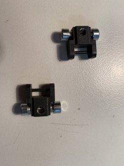

Danke Dir,
ja es sind Stiftsägeblätter.
Zur Aufnahme von Laubsägeblättern sind vermutlich. die auf dem Foto gezeigten Adapter.
Das sehe ich mal in der Anleitung der Maschine nach.
Feine Laubsägeblätter habe ich und werde die dann mal versuchen.
