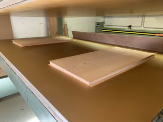

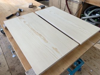

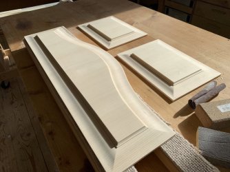

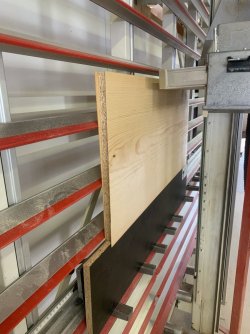

Weiter ging es nun mit den Füllungen. Die bereits verleimte und kalibrierte Platte formatiert. Dann den Bogen angefräst (das geschah bereits gleichzeitig mit dem Fries).
4126C642-F2D8-4D6C-8DFA-15484ABC9E58.jpeg 5ECDC08B-CD36-49CF-82FE-25AF907513BF.jpeg

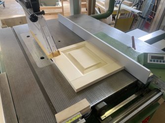

Nun konnte ich mit dem Abplatten der Füllungen starten. Hierzu nutze ich einen kleinen, fest bestückten 150mm Abplatter. Dies weil der mit einem 62er Kugellager die richtige Tiefe bietet für Möbelteile. Zudem passt das Karnis mit Hohlkehle gut zum klassischen Stil. Der Fräser wird in der Bogenfräshaube installiert. Der Einfachheit halber mache ich auch alle geraden Abplattungen am Kugellager, das spart in dem Fall unnötiges Umspannen und minimiert Fehler. Gut zu sehen ist auch die Einlaufstütze, diese ist besonders wichtig beim Arbeiten mit dem Kugellager und einem im Durchmesser grösseren Fräser.
9889D9B6-F778-496B-89B4-4020468D5B6C.jpeg 738730F8-0C82-4C60-BC2D-0F267EB1AB11.jpeg
Der Fräsvorgang ist recht unspektakulär. Ich mache solche Abplattungen in zwei Durchgängen. Beim zweiten stelle ich nur die letzen 5/10tel mm zu, das ergibt saubere Ergebnisse auch mit nicht ganz scharfen Fräsern.
33BDBC78-1BAC-4581-B279-23E854F7D09E.jpeg 0DAAB2C8-B6F8-459B-8243-DE7DA068171F.jpeg
ECA6666F-1EDF-4C7A-A06F-57704CF4C5C7.jpeg DBF1ADFA-A5B4-4DCD-B4AC-B657582F8030.jpeg
Schaut soweit gut aus, passen tuts auch:

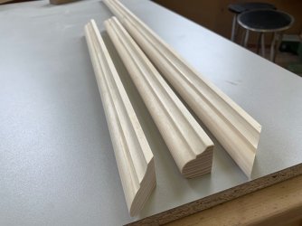

Weiter geht es nun mit den Profilstäben. Habe mich da für eine Kombination aus Hohlkehle und Halbstab entschieden. Zuerst also die Kehle angefräst, hier gut zu sehen mit dem Suva Schutzapparat. Eine sichere und absolut präzise Sache:
F651990D-C402-46F4-BC85-5961F755466C.jpeg A9DD104F-3A85-4862-B36B-D13C1FCE52F4.jpeg
Profile fräst man am besten immer von Oben, dann wirds nicht so kippelig. Das erhöht die Präzision und macht den Fräsvorgang auch wesentlich sicherer. Dann kam noch die Rundung an die Reihe:
35C20266-B74D-4DC1-AC5A-539BCD161A1C.jpeg E7D6E4F1-6F1B-4BCF-BCD3-BC5D52B858F8.jpeg
Noch ein zweiter Durchgang und das Profil ist fertig.

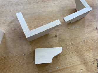

Nun sind die Füsse an der Reihe. Hier sind jeweils zwei Stück aneinander, getrennt werden sie später. Auch dieses Profil erstelle ich komplett auf der Tischfräse. Das geht sehr schnell und spart fast jegliche Nacharbeit. Zuerst also die Kehle mit Radius 30mm. Dazu mache ich eine Einsetzfräsung. Ich tauche also radial ein auf den 62mm Kopierfräser, das macht dann direkt die benötigte Hohlkehle (mit R31). Wichtig ist dass das mit der Faser gemacht wird, also als Einsetzfräsen. Umgekehrt wärs einfacher (abgesetzte Fräsung), aber das würde keinesfalls gute Ergebnisse ohne Ausrisse liefern. Zum sicheren Einsetzen nutze ich ein Stück Platte mit dem ich das Teil radial in den Fräser schiebe, natürlich anliegend an der Rückschlagsicherung.
A16E9795-E814-4CD5-9BA6-62770284D6AA.jpeg 2CA99280-28E5-40DB-AE03-C94C1C81D966.jpeg
Dann die Abrundung, die wird mit dem R30 Abrunder gemacht. Alle Teile im Paket mit einem Stossholz.
C6E2F159-3F8D-4214-9C2A-484B1F84042D.jpeg 2B4F6949-59BA-4596-8C07-5F4030F09E26.jpeg
Sauberes Ergebnis, die Teile müssen noch halbiert werden:

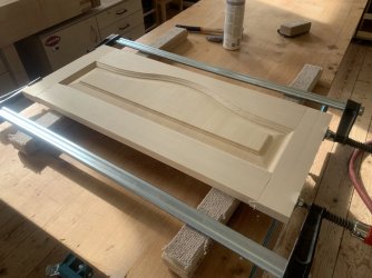

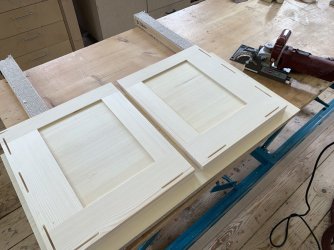

Des weiteren mussten die Rahmen-Füllungs-Teile verleimt werden. Also noch die Abplattung, die Füllung und das Profil geschliffen. Eigentlich gehört die Abplattung vor dem verleimen bereits einmal lackiert, das ging aber irgendwie im Eifer des Gefechts vergessen. Aber mit dem sehr gut getrockneten, feinjährigen Riftholz ist zum Glück kein grosser Schwund zu erwarten (eigentlich gar keiner). Wie gesagt, es wurde geschliffen, verleimt und formatiert:

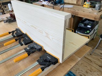

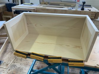

Danach alle Teile mit Lamelloschlitzen versehen und begonnen den Korpus zu verleimen. Zuerst Boden mit Rückwand, danach sind die beiden Seitenteile an der Reihe. Aus den profilierten Sockelteilen entstanden nun auch die auf Gehrung geleimten Füsse.

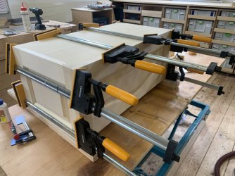

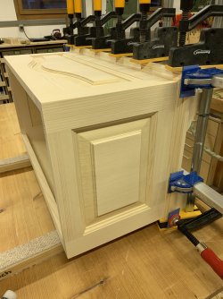

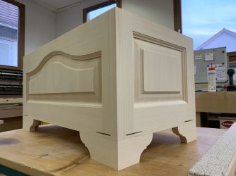

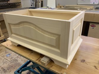

Nach den Seitenteilen kam dann die Front an die Reihe, hier ist es besonders wichtig, darauf zu achten dass wirklich alle Masse und Flächen sehr gut passen und nirgends grosse Versätze entstehen. Überstände möchte man weder oben, noch seitlich wegschleifen müssen, denn die Flächen und Kanten sind alle bereits geschliffen. Nur die Ecken und Stösse werden nach dem verleimen noch nachgeputzt. Danach werden noch die Fussteile angeleimt. Nun werden alle Flächen fertig geschliffen.
Als nächstes folgen die Profilstäbe, die sind ganz einfach nur aufgeleimt, mit Lamellos positioniert und die Ecken auf Gehrung verleimt.
Hierbei ist es wichtig sehr viele Zwingen in kleinen Abständen zu verwenden, somit muss nur ganz leicht angezogen werden und es entstehen keine Abdrücke. Besser wäre eine Zulage mit einem Gegenprofil bzw. einer Hohlkehle. Aber wegen einem einzelnen Teil mach ich das eher selten, meist fehlt da der Wille, wenns auch anders möglich ist...

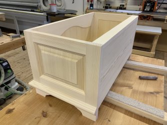

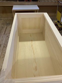

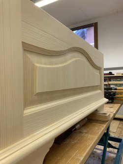

Das Ergebnis bis hierher sieht dann so aus. Die Kiste ist soweit fertig, fehlt noch die Oberfläche, die aufgemalte Schrift und der gepolsterte Deckel.
