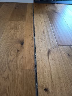

1000037791.jpg So sieht es aus. Die Fuge ist mitten im Raum, weswegen wir möglichst keine Schiene verwenden wollen.

Entweder man verlegt vollflächig verklebt, zahlt dafür und hat es schön.
Oder man verlegt schwimmend, spart viel Geld und Zeit und nimmt als Preis die kleinen Nachteile dieser Verlegeart in Kauf. Das ist nebst dem nicht so schönen Hohlklang bzw. dem etwas "billigen" Trittgefühl (erinnert immer irgendwie an Laminat) der nie so arg schöne Abschluss an angrenzende Flächen. Denn der geht nur mit Schienen!
Die Kanten eines schwimmenden Bodens müssen immer irgendwie "eingefangen" werden. Zu den Wänden erledigen das die Fußleisten ohne ästhetische Abstriche. Weniger schön sind Übergänge in der Fläche, an Schwellen zu bodenbündigen Fenstern etc. Dort geht an Abschlussschienen leider kein Weg vorbei. Auftraggeber mögen sie nicht, denn sie verbinden ungünstigerweise einen hohen Preis mit einer einem mittelmäßigen Aussehen. Die Verwendung von elastischen Massen, wie Parkettacryl, Spritzkork oder auch fertigen Korkstreifen ist grundsätzlich nicht fachgerecht. Derart gefüllte Fugen versagen in 100% der Fälle auf die oben beschriebene Weise. Wer sich vergegenwärtigt, was diese Masse dort leisten müsste, dem dürfte das auch einleuchten. Wer sich das nicht vergegenwärtigen möchte, kann es auch einfach glauben.

Der Boden "schwimmt", wie der Name sagt. Eine elastische Fuge klebt ihn nun an der einen Stelle am Untergrund fest, bzw. verklebt 2 eigentlich getrennte Platten. Wenn ein paar Dinge zufällig zusammen kommen, mag das - eben zufällig - funktionieren. Es lässt sich aber keineswegs garantieren und daher gilt es nicht als fachgerecht. Das ist ein wenig so, als würde man bei einer Brücke alle Auflager starr ausbilden.
Ich nehme mein obiges "zu 100%" zurück und gehe auf 95%.

Ich könnte mir vorstellen, das es einen Versuch wert wäre, an den Holzkanten 1mm abzufräsen, unten ein Trennmittel zu instalieren und dann neu zu versiegeln.
Dichtmassen, die so viel Dehnung mitmachen, sind mir nicht bekannt. Das sieht ja auf dem Bild nach 100% aus. Mehr als 30% wird man nicht finden und Spritzkork vermutlich sehr viel weniger.
Hab mal recherchiert, die Hersteller von Spritzkork schweigen sich irgendwie über die Dehnungsfähigkeit aus. Viel wird da aber gewiss nicht möglich sein. Schätze mal 10-15%.

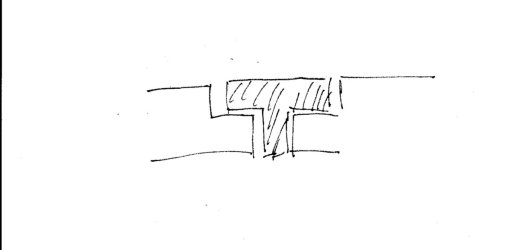

Eine andere Lösung sind richtige "Arbeitsfugen", die Masse der Bewegungen sind jetzt bekannt. Beidseitig der Fuge könnte von oben der Boden ausgefälzt werden. Dann eine T-förmige Deckleiste die unten in der Fuge und oben in der Deckschicht zum Parkett beidseitig verteilt Spiel hat.
Oberkante Deckleiste soll bündig Deckschicht Parkett sein.
Das gibt 2 schmale Nuten im Boden die leicht auszusaugen sind und schöner als eine unpassende Aluschiene. Aber es gibt Arbeit.

Gibt es für den letzten Vorschlag ein bebildertes Beispiel? Ich kann mir das gerade nicht ganz vorstellen.

Genau - das ist dann funktional ähnlich der Schiene, bloß eben in schön und etwas aufwändig.

Diese Lösung verstehe ich nicht. Da bleibt doch genauso eine sichtbare offene Fuge bzw. man hat jetzt sogar 2 Fugen. Nur sind die nicht so tief. Wobei die Skizze wohl etwas täusch, real ist es dann vielleicht nur eine 2mm tiefe Fuge.

Ja, dann kannst gleich so lassen, wobei der Doppelspalt weniger auffallen würde.
Doch ob T-Form oder nicht, wäre egal, alternativ kannst bei beiden Varianten ein passenderes neues Dichtgummi/Fugenprofil rein drücken/kleben oder verfugen, fertig - wäre zumindest unauffälliger als eine dicke Übergangsschiene.

Stimmt - fällt mir jetzt erst auf...
Man löst eigentlich nur das Problem, die Kante etwas "einzufangen", nicht aber das der Fuge... :emoji_thinking:
