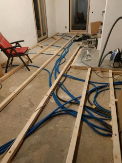

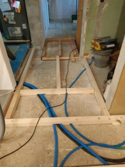

mein Wohnzimmer bekommt einen neuen Dielenboden ("Diele" ist hoffentlich richtig? In der Schweiz nennen wir es "Riemen"). Eiche 30mm Nut/Feder.

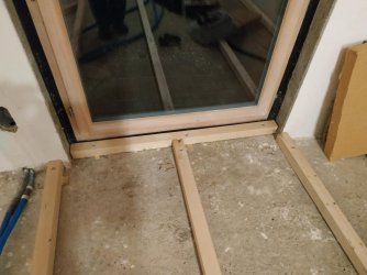

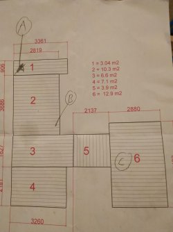

Dazu hätt ich ein paar Fragen gehabt. Laut Recherche muss ich überall 10mm Luft lassen. Gilt das auch dort wo keine Sockelleiste möglich ist? Fenster, Sitzbank des Holzofens. Oder dürfte ich dort auch näher ran? Das Wohnzimmer ist ca. 8.5 Meter lang (Auf dem Plan Nr. 1-4).

Eine andere Stelle ist angrenzend zwischen 3 und 5 sowie 5 und 6. Darf ich da auf Stoss machen oder brauchts auch eine Dehnfuge? (Silikon).

Man kann grundsätzlich auch Fußleisten vor Türen machen. Habe ich vorher nie gesehen, aber ist bei uns jetzt so. Schaut so aus als wäre bei dir nicht immer die Höhe dafür. Alternativ fallen mir liegende leisten ein, also 2 bis 5mm hoch, 20 oder mehr mm breit. Das habe ich jedenfalls schon ein paar Mal gesehen.
Zwischen drei und fünf auf Stoß wird wohl nicht ratsam sein bei gedrehter Verlegerichtung.

Bin nicht der Dielen Experte, der Rat kommt vor dem Hintergrund von Parkett/Laminat und genereller Holzerfahrung - Dielen arbeiten denke ich mehr. Ich würde zumindest so viel lassen wie zum Rand. Silikon schaut dann irgendwann merkwürdig aus, ich würde wieder entweder liegende Holzleisten nehmen, oder Übergangsleisten aus Metall.
Metallleisten wären auch noch eine Lösung vor Türen etc. In dem Fall wäre Abschlussleiste der passende Suchbegriff.

Erkundige Dich beim Parkett-Lieferanten, welches genaue Produkt Du für welche Art von Fugen verwenden sollst. Einfach ein Sanitär-Silikon geht auf keinen Fall! Ich mutmaße, dass es zumindest neutralvernetzendes Silikon sein wird müssen. Es gibt auch eigene Parkettfugenmasse, aber ob die für Dehnungsfugen jeder Art geeignet ist, weiß ich nicht.
Wie schon erwähnt, musst Du auch zu Fenster, Ofensitzbank u. dgl. Abstand halten, da das Holz “arbeiten” können muss. Entweder braucht es eine flexible Fugenmasse oder Abdeckleisten.

statt Silikon nimmt man bei Parkett/ Dielen Spritzkork. Sieht wesentlich besser aus da nicht so künstlich gleichmäßig wie Silikon. Dafür muss aber zu beiden Seiten des Bodens der Abstand passen und die Enden (Kanten) sauber sein. Holz würde ich sogar ganz leicht fasen.
Es gibt aber auch Übergangsleisten aus Metall, VA oder ALU. Das kann im passenden Umfeld durchaus dekorative Akzente setzen
