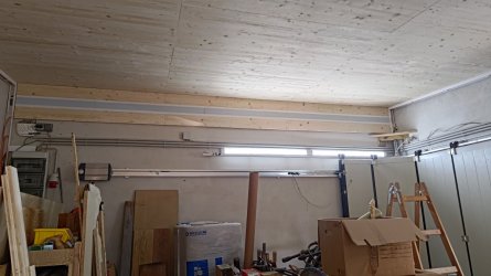

Über einen Bekannten (Baumeister) hab ich heute das "rundum sorglos Paket" für die Zwischen Sparren Dämmung meiner ~4,5m x 5,5m Garage/Werkstatt bekommen.
Mit 20cm Knauff Mineral Plus werden die Zwischenräume gedämmt und dann soll mit Fichte Dreischichtplatten verkleidet werden.
Der Teufel steckt wie immer im Detail.
Es wurde keine Querlattung vorgesehen. Was haltet ihr davon die Platten direkt auf die Sparren/Folie zu schrauben? Das Kabel für die Beleuchtung soll nach Rückfrage einfach ebenfalls dazwischen reingelegt werden.
Die Platten sind mit 5000x2050mm "etwas" unhandlich. Mein Plan wäre jetzt die Platten mit der Tauchkreissäge aufzutrennen. Um zwei Sparren zu erreichen brauche ich ~160cm. Wären dann in Summe 9 Platten mit ~200x160cm die hoffentlich handlich genug sind.
Bekomm ich das mit einer TS ausreichend genau geschnitten, damit die "Fugen" vernünftig aussehen?
Danke!

Einbauleuchten hab ich nicht geplant, die aktuellen Übergangslösung mit 4 LED Leuchten bleibt bis auf weiteres. Bei mehr als 250cm Raumhohe stören mich die 3cm nicht.
19mm Dreischichtplatte Fichte A/B.
Der Abstand der Balken liegt zwischen 68 nur cm. Könnte die Platten also so schneiden, dass sie am Rand und in der Mitte verschraubt sind.
Auf den Bildern schlecht sichtbar aber die Decke hat 5 Grad Gefälle.
Unterkonstruktion wäre vermutlich 60x40 und alle 50 bis 60cm?

Auch wenn mir am Papier die Zulassung dazu fehlt mach ich die zwei Kabel für die Beleuchtung selbst. Die Ausbildung dazu hab ich.
Das die Decke nicht waagrecht ist stört mich nicht weiter. Sind dann doch 30-40cm oder anders, auf der hohen Seite kann ich auch mal 250cm Latten anlehnen, auf der niedrigen nicht.
Am ersten Bild sieht man die Aufputz Rohre um vom Verteiler auf die andere Seite zu kommen. Nachdem hier sowieso die Führung für das Garagentor verläuft, stört das auch nicht wirklich.
Für die UK muss ich mir überlegen wo ich das Material bekomme. 30x50 und Abstand 50-60cm klingt vernünftig?

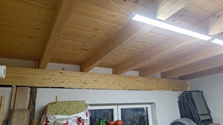

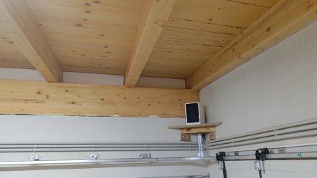

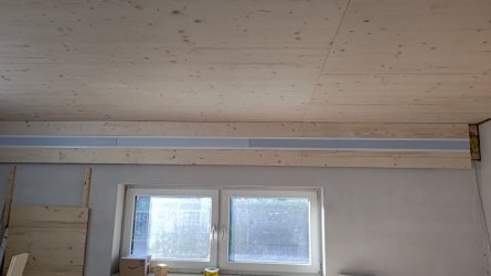

Na das war ein Spaß...
40cm Dämmung fehlten am Ende. Hatte zwar noch ein 6-Pack, aber das war mir dann doch zu doof. Also mit EPS Resten voll gemacht
Letzte Bahn Folie 8 cm zu schmal, also nochmal überlappen. Dadurch fehlten dann 80cm Klebeband.
Die horizontalen Balken wollte ich auch verkleiden. 4cm zu schmal... Die Variante mit dem Brüstungskanal hat zwar etwas gedauert dafür hab ich jetzt umlaufend Platz für Kabel.
Ah, Dichtmasse ging Aug auf dem letzten Meter aus :/
Jetzt nur noch neu verkabeln und dann ist es fertig :emoji_grin:

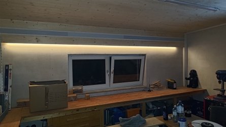

Nesta
23. Dezember 2019
302
Klagenfurt (Ö)

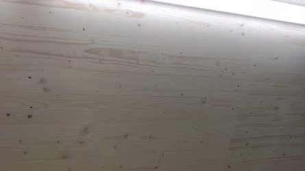

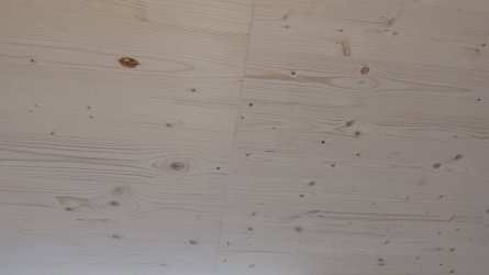

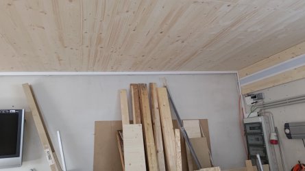

Final mit indirekter Beleuchtung (Fussball) sieht das ganze jetzt so aus. LED hatte ich noch von der Küche, jetzt sind die auch Mal verbaut.
Wenn man weiß wo, sieht man noch immer die Stöße. Da gab es am Ende doch ein paar Stellen mit 5mm Luft. Kombination aus Unfähigkeit und nicht 100% rechwinklingen Rohmaterial.
Nach dem spachteln und schleifen find ich es aber ausreichend.
Die breiteste Füge mit ~5mm
