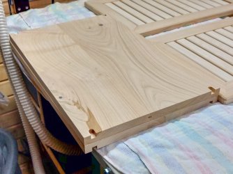

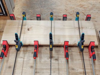

Und so fing ich an mit dem aushobeln der auf Übermaß geschnittenen Lamellen zu beginnen, diese zu verleimen und zu fügen.

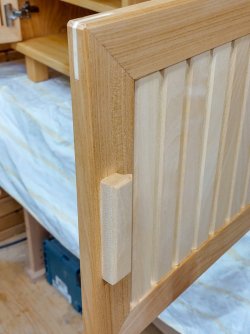

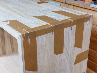

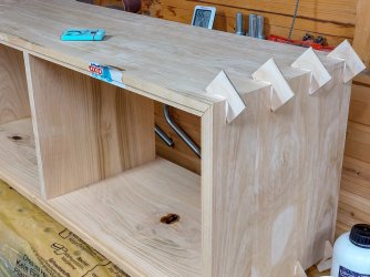

Die Gehrungen stabilisiere ich mit Fremdfedern aus Ahorn. Das gibt einen schönen und nicht allzu aufdringlichen Kontrast, wie ich finde. Die großen Astlöcher und Risse habe ich mit Expxidharz gefüllt, nachdem sämtliches loses Material mit dem Dremel entfernt wurde.

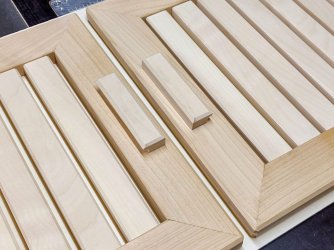

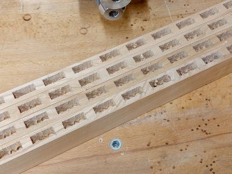

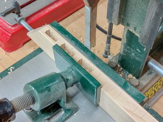

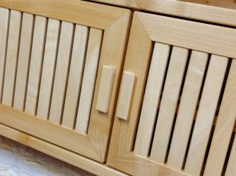

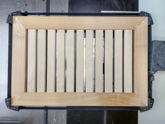

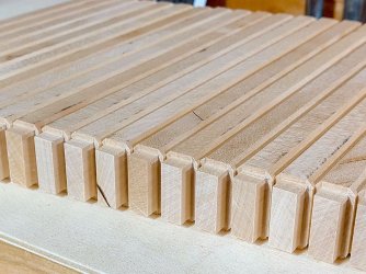

Das Highlight des Schuhschranks sollen die beiden Schranktüren werden. Damit die Schuhe auch noch auslüften können, sind die Türen offen aus jeweils 11 Lamellen als Füllung gestaltet, die in einen Abstand von 7 mm zueinander in den Rahmen eingelassen werden. Hier erleichtert mir meine Stemmmaschine, die als Spezialist doch eher selten zum Einsatz kommt, die Arbeit sehr und ich bin wieder einmal glücklich sie zu haben.
Die Zapfen der Lamellen (Ahorn) wurden an der Kreissäge abgesetzt. Anschließend alles ineinander gesteckt und den Rahmen mit Hilfe eines Rahmenspanners verleimt. Die Gehrungen der Türen sind wie auch der Korpus mit Fremdfedern verstärkt. Zum Schluss noch einen schlichten Türgriff aufgeleimt - mir gefällt es bis hierhin :emoji_slight_smile:

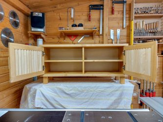

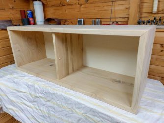

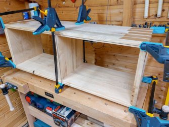

Bereits vor dem Verleimen des Korpus habe ich an der Rückseite eine Falz angefräst, in der ich eine vernagelte Rückwand aus Pappelsperrholz eingesetzt habe. Die beiden Einlegeböden werden durch eingelassene 8 mm Runddübel getragen. Hierfür wurden an den Einlegeböden jeweils vier 10 mm Nuten gefräst.
Soweit der aktuelle Stand meines Fehlkauf-Projektes. Die kommenden Tage folgen noch Topfbänder, vier Standfüße, Feinschliff und Ölauftrag.

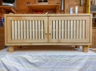

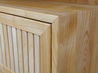

So, fertig ist der Schuhschrank. Und obwohl das Holz sicherlich nicht die beste Ausgangsqualität geboten hat und dies auch nicht meine beste Arbeit ist, finde ich den Schrank nun doch fast zu schade, um Schuhe in ihn zu verstauen :emoji_grin:
20231028_143833.jpg 20231028_143739.jpg 20231028_143817.jpg 20231028_143806.jpg 20231028_143752.jpg

so schlimm finde ich das Holz jetzt nicht, bzw du hast das gut ausgesucht.
Ich finde das sehr stimmig!
An der Seite das fleckige, war das so im Holz?

Schön umgesetzt. Gefällt mir.
Einzig die Füße sind für meinen Geschmack etwas zu "klobig". Aber das ist persönlicher Geschmack.
Was ich mich aber Frage:
Der Schrank wird doch auch als Sitzbank genutzt. Da habe ich die Befürchtung, dass er ohne Zarge drunter irgendwann dazu neigt durchzuhängen?
Das liegt am an meinem Smartphone, welches Bilder immer künstlich aufhübscht. So wild wie abgebildet ist es in der Realität nicht.
Ja das kann ich nachvollziehen. Ich wollte sie so schlicht und stabil wie möglich halten, deshalb sind sie so einfach geworden. Nach unten hin verjüngen hätte man sicherlich noch machen können.
Die Materialstärke beträgt 27 mm, zumindest mich mit meinen 80 kg hält der Schrank auch gut ohne Zarge aus. Falls ich mit der Zeit ein Durchhängen feststellen sollte, würde ich es so wie von @Woodmaster23 beschrieben machen und einen fünften Fuß mittig montieren. Das habe ich aus optischen Gründen vorerst nicht getan.
