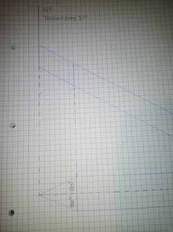

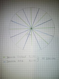

Wenn du von 8 auf 16 Sparren gehen möchtest bräuchtest du einen sog. Herzschifter glaube ich.
Anderes kommst du nicht genau auf 16 Sparren wenn du mich fragst.
Ich habe da mal grob was aufs Papier gebracht was dich vielleicht erstmal weiter bringt.
Nagelt mich bitte nicht auf Einzelheiten fest da die Skizze aufs nötigste beschränkt ist.
Das wäre jetzt jedesmal von der Ausmittlung bei 8 auf 16 Sparren eine Lösung.
Siehe Bilder Anhang.
Das könnte aber oben beim Abschnitt alles sehr eng werden.
Es handelt sich um ein Firstloses Dach, da ist es bei 8 Sparren schon Recht eng.
Ich werde morgen wenn möglich mal eine Variante mit Wechsel überdenken, aber das muss ich mir nochmal in Ruhe durch den Kopf gehen lassen.
Die Ausführung mit Kappsäge weiß ich nicht ob das damit geht, ich wäre eher für Kettensäge und ggf nacharbeiten mit Bandschleifer oder Hobel.
Bei der Dachneigung habe ich pauschal 30 Grad angenommen da ich dort keine Info habe.

Mitglied 24010 keks
Wenn ich den Klaus richtig verstanden hab, ist das "Problem" im First wohl schon gelöst. Ich verstehe es so, dass er die weiteren Sparren wie bei einem Gratsparren anschließen will... ???
Und mal wieder würden Bilder oder Skizzen extrem viel weiter helfen. Ich würd das ja sogar schnell konstruieren wenn ich die wichtigen Infos hätte.
Gruß Daniel

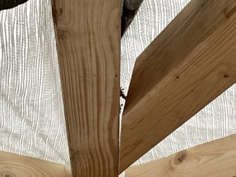

Danke erstmal für Antworten.
Ja, es ein ehemaliges rundes Silo. Ich muss 16 Sparren nehmen, weil der Abstand bei 8 Sparren zu groß ist. Da komme ich auf einem Abstand von ca. 1.80m.
Die 8 Sparren wollte ich an den Sparren anflanschen, die ich verbaut habe. Aber leider ist es beim anflanschen nicht so einfach.
Ich habe diesmal Bilder mit angehängt.
Auf dem ersten Bild sieht man die Anordnung der Sparren und einen zusätzlichen Sparren.
Bei den zweiten und dritten Bild, sieht man worum es geht. Der zusätzliche Sparren liegt nicht Plan an dem anderen Sparren an. Und darum wollte ich wissen, wie man so etwas errechnet bzw. auch schneidet.

Richte den Sparren, den Du schon hast, im Winkel zur Traufe und senkrecht aus und befestigen ihn provisorisch mit einer Schraube. Eine Leiste ca. 4 cm breit oder die Zunge von einem Winkel innen am Gratsparren anlegen und dann die Backenschmiege auf der anderen Seite der Leiste oder Zunge auf den Schifter übertragen. Ebenso kannst Du die Senkelschmiege auf den Schifter übertragen. Schmiegen abnehmen und irgendwo vorübergehend anzeichen, damit Du sie nachher wieder abnehmen kannst. Den Schifterschnitt kannst Du mit der Kettensäge machen, so vorhanden.
11.670
einen Sparren da so schief zwischenlegen sieht doch nicht aus, habe ich so auch noch nicht gesehen.
Ich kenne das so, dass da zwei kurze Schifter, rechtwinklig zur Traufe eingebaut werden. An der Traufe Abstände etwa Dritteln.
11.670
Man kann natürlich auch zwei nehmen. Aber ich muss dann die zwei genauso anflanschen, als wäre es einer.
Siehst du nicht den Unterschied?
Bei deinem einen schiefen Sparren kannst du diesen doch am Traufende gar nicht ordentlich ausarbeiten, da müsste er doch auch irgendwie schräg angeschnitten werden. Außerdem wird es oben zum Schrauben sehr eng.
Ja Schifterschnitt brauchst du trotzdem, aber die Schifter sind deutlich kürzer und handlicher.
Zum Anzeichnen der Schmiege den Schifter in der richtigen Richtung neben den Sparren legen, dann mit einer Leiste, die parallel zum Sparren gelegt wird, die Schmiege Anzeichnen. Dann kann man sich aus Sperrholz die zwei Schmiegen herstellen und nun einfach anreißen und damit dann auch rechts und links.
Zur Not mach ich da auch noch ne Skizze.

Küstenharry
25. November 2018
992
27639
Du hast ja schon einen tiefergelegten Grat gebaut ohne Abgratung.
Jetzt legst du den Herz Schifter mittig dazwischen und fixierst ihn provisorisch, rechtwinklig zur Traufe so dass die Dachhaut bündig ist.
Für den Senkelriss eine Wasserwaage im Lot an den Schifter halten und anzeichnen.
Für die Versatzschmiege die Wasserwaage parallel zum Grat halten und auf der Oberkante Dachhaut auf den Schifter übertragen.
Mit einer Schmiege oder einem Zollstock die Schmiege auf die andere Schifterseite übertragen. Fertig.
Ah die Versatzschmiege trifft sich auf halben Schifter.
