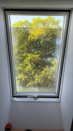

Moin zusammen,
bei meinem Enkel im Zimmer ist ein Fenster, was verdunkelt werden soll für die Nacht. Mein Sohn und Familie wohnen zur Miete.

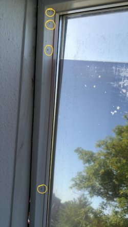

Es sind schon ein paar Bohrungen im Rahmen, ich denke der Vermieter ist offen, wenn ich dort was anschrauben muss.
Es ist ein Kunstofffenster ca 60 x 103 cm ist die Glasfläche. Das Fenster ist Richtung Süden, dementsprechend wird es sehr warm.
Das Fenster muss weiterhin geöffnet werden.
Hat jemand eine Idee/Vorschlag? Ich bin für alles offen, ob selber bauen oder kaufen.
Danke Gruß Jörg

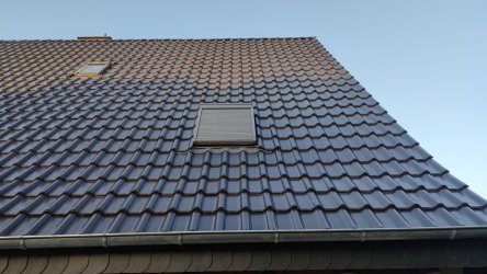

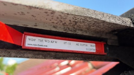

Hallo, auf dem Fensterflügel steht irgendwo die Bezeichnung vom Fenster. Mit dieser Kennzeichnung kannst du passendes Zubehör finden. Ich habe vor 2 Jahren an einem Dachflächenfenster einen Solarbetrieben Außenrolladen montiert. Der braucht keine Kabel und wird mit einer Fernbedienung gesteuert.

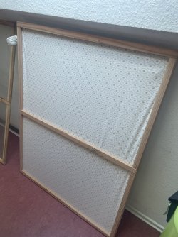

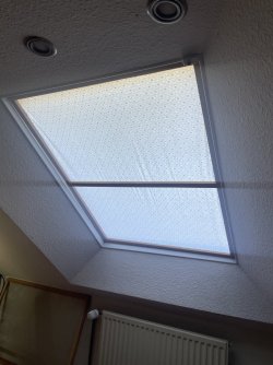

Bau nen Rahmen und spanne Stoff drauf. Einfach zum Einlegen.
Geht aber nur bei geöffnetem Fenster.

Wenn es auch um Sonnen und Wärmeschutz geht,dann ist das von Johannes vorgeschlagenen Solar Außenrollo das einzig richtige. Sprich mit dem Vermieter ob er zb die Materialien bezahlt und du die Arbeit.

Es ist ein Roto Fenster, da hab ich jetzt mal angefragt.

Ich bin auch ganz klar Team Solar-Außenrollo.
Wir haben zwei im Einsatz, die Dinger sind toll. Das Fenster lässt sich auch bei geschlossenem Rollo öffnen.
