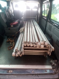

So fing alles Anfang Oktober 23 an und findet auch sein Ende. Gerüst wegbringen.

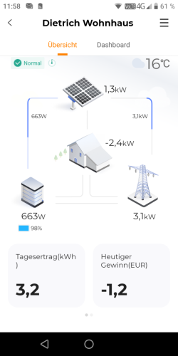

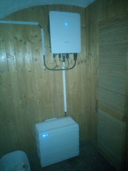

Der letzte logische Schritt ist seit gestern angeklemmt. Speicher habe ich für 3300 Euro für 9,6kwh selber gekauft.
Der Angestellte vom Elektriker meinte, das wäre nicht mal der ihr Einkaufspreis und er hätte es genauso gemacht.
Über den Eli, hätte mich der selbe Speicher 5,5-6tsd Euro gekostet.
So zahle ich zwei Arbeitsstunden.
Die letzte Abrechnung war noch ohne die West Anlage und da mussten wir immer noch für 2000 Euro Strom von der enso beziehen.
Ich rechne nun eigentlich mit einer Halbierung der Summe.
Wie das jetzt zu werten ist, muß mir der Eli wahrscheinlich nochmal erklären.
Der neue WR weiß, das es noch eine Anlage auf Süd gibt.
Die sorgt für die Grundlast, der Rest wird eingespeist und hat mit dem Speicher keine Verbindung.
Nur der neue WR hat Verbindung zum smartmeter und dem Speicher.
Ich könnte den Speicher noch in 3,2kwh Schritten vergrößern. Der Eli meinte aber, erstmal ein Jahr beobachten. Überdimensionierung wirkt sich wohl negativ auf die Lebensdauer aus.
