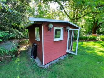

Hallo Leute,
In der Familie wurde ein Grundstück erworben in dessen Garten ein Gartenhaus steht. Grundfläche ca. 20 qm, der Vorbesitzer hat es gut gemeint und das Teil recht hochwertig erbaut wie ich finde. Solides Betonfundament, Wände gedämmt und innen wie außen mit Rauspund oder N+F Brettern verkleidet, Kunststoffenster und -Tür.

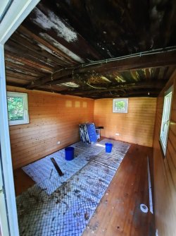

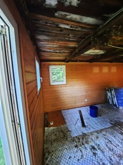

Leider hat das Dach nicht den stabilsten Aufbau bekommen bzw wurde es durch einen Ast beschädigt. (zuerst unbemerkt)
Da "nur" Dachpappe verwendet wurde enstand ein größeres Loch, durch das über Monate hinweg Wasser eindringen konnte. Dämmung sagte si h voll und irgendwann hingen die N+F Bretter ordentlich durch. Von innen ist inzwischen alles feuchtgewordene entfernt, das Dach provisorisch mit einer Plane abgedeckt.
Nun zur Frage, wie den neuen Dachaufbau angehen:
Nach Recherche soll als äußerste Schicht ein Trapezblech verwendet werden, mit passenden Abkantungen etc.
Es müssen sowieso neue Sparren gesetzt werden, ein Teil der alten wurde durch das Wasser angegriffen. Daher kam der Wunsch nach etwas mehr Kopffreiheit auf.
Der Plan wäre also auf die aufrechten Pfosten einen Balken zu setzen, ca 200 x100 mm HxB, darauf dann die Sparren.
Was kommt dann als nächstes? Eine Lage OSB, darauf dann eine Sperrfolie und dann die Bleche? Und die Zwischenräume gedämmt mit bspw. Holzfaserdämmplatten?
Auf Dauer soll der Raum in den Sommermonaten in der Freizeit genutzt werden und im Winter Gartenarbeiten beherbergen.
Falls noch Infos fehlen und Fragen aufkommen gerne melden!

Hallo Waldiger, danke für deine Antwort, so in etwa habe ich mir das auch gedacht!

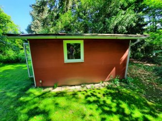

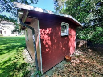

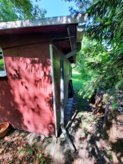

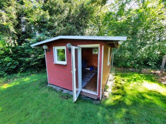

Habe heute zum ersten Mal Bilder bekommen, war doch etwas schockiert über den Zustand des Dachs. Das könnte zu einem längeren Projekt werden..
Hätte noch eine Frage zu den Sparren. So wie sie jetzt ausgef0hrt wurden scheint es mir nicht sonderlich stabil. Wie rührt man so ein Satteldach besser aus?

Oh da bin ich überfragt. Aber wenn ich sie bei mir stehen hätte (Alpenrand und Tal) würde ich beim Dach-Neu-Bauen auf jeden Fall eine andere Dachneigung wählen. So 20-25 Grad dürfen es schon sein. Ist bisschen aufwändiger, weil auch die Giebelseiten neu gemacht werden, aber das lohnt sich auf dauer, denke ich schon.
Zudem wüsste ich als Leihe auch nicht, ob ich einen so flachen Winkel stabil hinbekomme...

Bei der geringen Dachneigung würde ich 50er Bohlen stehend entweder oben in Dachneigung zuschneiden oder eine Bohle stehend durchgehen lassen und oben Keile aufnageln für die Dachneigung.
Bei der geringen Neigung ist eine First Verbindung an Sparren schwierig herzustellen.

Danke für die Anregung! Eine andere Idee war, um auch die Raumhöhe etwas zu erhöhen, umlaufend einen Rahmen aus Balken zu legen ( auf die Pfosten) und dann in der Mitte einen Firstbalken zu legen. Damit könnte man die Dachneigung "nach Wunsch" herstellen, ich bin mir nur nicht sicher, welche Dimension die Balkenlage + First haben müssten? Gefühlt hätte ich bei einer zu überspannnenden Längen von ca. 4300/2800 mm an 200 x 100 mm BSH gedacht... Kann dazu jmd was sagen?
Den Anschluss der Sparren hätte ich dann per Balkenschuh gemacht, die Schräge unten entsprechend angeschnitten und oben einen Keil eingesetzt + mit dem Sparren verschraubt oder ebenfalls abgesetzt.
