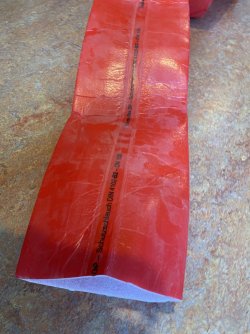

Man kann das Stück Rohr im Spitzboden/Kaltbereich auch dämmen, um den Kondensatanfall zu reduzieren. Da gibt es Überziehmaterial als Meterware, Siehe Foto.
Spätestens über der Dachhaut entsteht im Rohr sowieso Kondensat. Die Rohrdämmung der Entlüftungsleitung dient dazu dass sich außen am Rohr kein Kondensat niederschlägt, das dann unkontrolliert irgendwo hin tropft/läuft. Analog zur Kaltwasserleitung im Keller.
